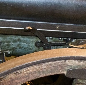

это прототип Skoda 7.5 cm Gebirgskanone M. 15 на выставке в вене. сбоку на люльке пара рычагов с зубчатыми рейками. есть ли у кого догадки что это за устройство ?

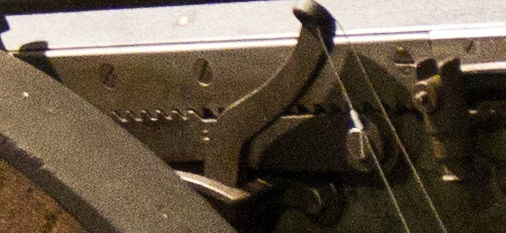

вот фото крупнее зацепления рейки на кожухе ствола с непонятными рычагами

Так как орудие прототип может ли это быть откатной задержкой. Судя по длине зубчатой рейки подозреваю что от разной мощности заряда и откат защелкивался на разную длину. Рычг ближе к казеннику подпружинен и защелкивался . а тот что ближе к стволу фиксировал его. Фиксирующий рычаг продублирован со второй стороны.

На кожухе шкод есть шкала показывающая степень отката ( на сколько подсела пружина) - мне кажется это в некоторой степени схоже с устройством на прототипе.
