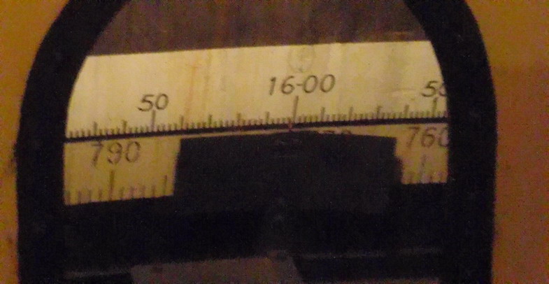

В люк видна шкала поворота в градусах.
Точно в градусах?
А не в тысячных?
Re: МБ-2-12 [сообщение #39189 является ответом на сообщение #6276] ср, 05 сентября 2012 09:17 Переход к предыдущему сообщенияПереход к следующему сообщения
Irben
Сообщений: 223
Хм, надо будет у Энквиста уточнить...

На переборке над шкалой даны "тысячные":
KASUUNI 33-00
А можно часть фото со шкалой тут привести в увеличенном виде - на сайте это сделать не получается Sad

Irben писал(а) ср, 05 сентября 2012 09:17
Можно и сейчас уточнить Smile
index.php?t=getfile&id=19124&private=0
Re: МБ-2-12 [сообщение #39199 является ответом на сообщение #39198] ср, 05 сентября 2012 11:25 Переход к предыдущему сообщенияПереход к следующему сообщения
Спасибо!
Вверху то тысячные, а нижняя шкала что, уважаемый Алексей?
Неужели угломер?
[Обновления: ср, 05 сентября 2012 11:26]

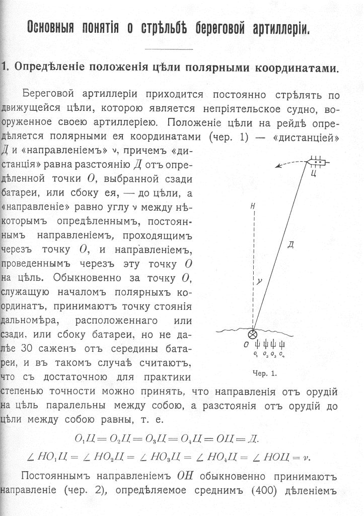

Немного не так:
index.php?t=getfile&id=19129&private=0
index.php?t=getfile&id=19130&private=0
index.php?t=getfile&id=19131&private=0
index.php?t=getfile&id=19132&private=0
