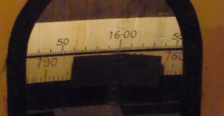

В люк видна шкала поворота в градусах.
Точно в градусах?
А не в тысячных?
Re: МБ-2-12 [сообщение #39189 является ответом на сообщение #6276] ср, 05 сентября 2012 09:17 Переход к предыдущему сообщенияПереход к следующему сообщения
Irben
Сообщений: 223
Хм, надо будет у Энквиста уточнить...
Re: МБ-2-12 [сообщение #39193 является ответом на сообщение #39189] ср, 05 сентября 2012 10:18 Переход к предыдущему сообщенияПереход к следующему сообщения
Лррр
Сообщений: 14
Зарегистрирован: марта 2012
Географическое положение: Омикрон Персе...
Скорее поставил бы на шкалу угломера, по 800 делений вправо и влево от директрисы. Т.е. каждое деление по 13,5 минут.
Re: МБ-2-12 [сообщение #39197 является ответом на сообщение #39193] ср, 05 сентября 2012 11:17 Переход к предыдущему сообщенияПереход к следующему сообщения
На переборке над шкалой даны "тысячные":
KASUUNI 33-00
А можно часть фото со шкалой тут привести в увеличенном виде - на сайте это сделать не получается Sad
Лррр писал(а) ср, 05 сентября 2012 10:18
...на шкалу угломера, по 800 делений вправо и влево от директрисы. Т.е. каждое деление по 13,5 минут.
Пояснили бы, что за угломер и зачем "вправо и влево от директриссы", если сектор обстрела башни 360 градусов, вроде как?
[Обновления: ср, 05 сентября 2012 11:23]

Irben писал(а) ср, 05 сентября 2012 09:17
Можно и сейчас уточнить Smile
index.php?t=getfile&id=19124&private=0
Re: МБ-2-12 [сообщение #39199 является ответом на сообщение #39198] ср, 05 сентября 2012 11:25 Переход к предыдущему сообщенияПереход к следующему сообщения
Спасибо!
Вверху то тысячные, а нижняя шкала что, уважаемый Алексей?
Неужели угломер?
[Обновления: ср, 05 сентября 2012 11:26]
Re: МБ-2-12 [сообщение #39211 является ответом на сообщение #39197] ср, 05 сентября 2012 16:43 Переход к предыдущему сообщенияПереход к следующему сообщения
Лррр
Сообщений: 14
bell писал(а) ср, 05 сентября 2012 10:17
На дальномерах для отсчёта направления имелась шкала по 800 делений, от 0 до 800, вправо и влево от условного нулевого направления, которое я обозвал директрисой. У орудий размещались дуги направлений, имеющие такую же шкалу, чтобы можно было производить установку орудия "по приборам" в тех же величинах. Почему по 800 в каждую сторону, а не от 0 до 1600, пока не скажу, надо на этот счёт ещё книжки читать. Почему курсовой угол считается по правому борту и по левому борту от 0 до 180 град.? Цена деления в 13,5 угловых секунд, видимо, определялась достаточной точностью на основных дистанциях боя. Где-то здесь на форуме были картинки кусков дуги направления с 10-дм. батареи КГ. Ничего удивительного, если такую же нанесли на жёсткий барабан 12-дм. башни.

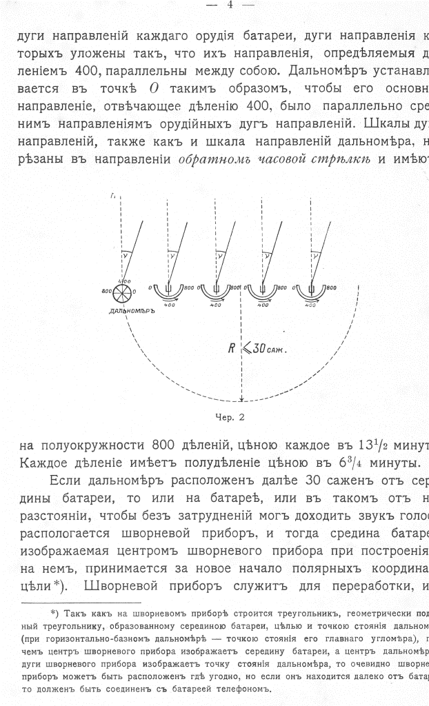

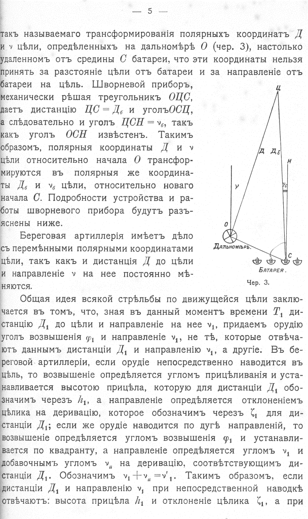

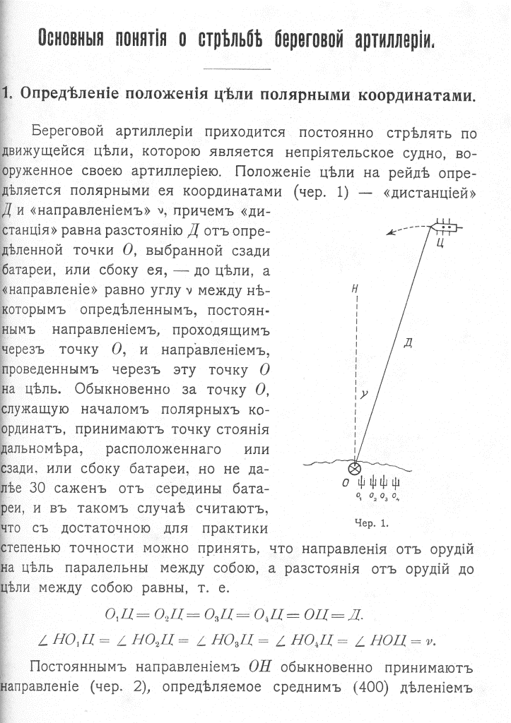

Re: МБ-2-12 [сообщение #39215 является ответом на сообщение #6276] ср, 05 сентября 2012 20:35 Переход к предыдущему сообщенияПереход к следующему сообщения
Немного не так:
index.php?t=getfile&id=19129&private=0
index.php?t=getfile&id=19130&private=0
index.php?t=getfile&id=19131&private=0
index.php?t=getfile&id=19132&private=0
  • Вложение: 003.gif
    (Размер: 97.24KB, Загружено 1197 раз)
  • Вложение: 004.gif
    (Размер: 86.12KB, Загружено 1184 раза)
  • Вложение: 005.gif
    (Размер: 107.26KB, Загружено 1207 раз)
  • Вложение: 006.gif
    (Размер: 110.31KB, Загружено 1205 раз)
Re: МБ-2-12 [сообщение #39221 является ответом на сообщение #39211] ср, 05 сентября 2012 22:44 Переход к предыдущему сообщенияПереход к следующему сообщения
Irben
Сообщений: 223
Это с десятидюймовой рижской батареи 1912 http://www.melkon.lv/ru/gal/sub12may/?img=3200
[Обновления: ср, 05 сентября 2012 22:45]
Re: МБ-2-12 [сообщение #39224 является ответом на сообщение #39215] чт, 06 сентября 2012 11:09 Переход к предыдущему сообщенияПереход к предыдущему сообщения
Лррр
Сообщений: 14
Пожалуйста, приведите выходные данные о книге: автор, название, где и когда выпущена.
Tkachenko писал(а) ср, 05 сентября 2012 19:35
Немного не так:
Нет, так. Для обеспечения кругового обстрела дуга была кольцевая, в две стороны от 0 до 800. Возможно, в книге, фрагмент которой приведен, ещё не предполагалось требование обеспечения кругового обстрела. Но вот в советском руководстве службы по 10-дм. пушке говорится буквально следующее:
Дуга направления для горизонтальной наводки состоит из 8 частей, образующих круговую полосу; в каждой половине деления идут от 0 до 800 равных, снабжённых цифрами через каждые 10 делений, углубления делений и цифры залиты оловом; цена каждого деления 13½ минут тождественно с делением дуги дальномеров. Дуга закрепляется в основании при помощи шурупов (толщиной 12,7 мм, длиной 76 мм). Дуги направления следует уложить по всей окружности для использования полного кругового обстрела орудия.
Можете посмотреть на стр. 52. Не думаю, что этот кусок сильно отличается от дореволюционных описаний - понимание того, что крепости необходимо, чтобы орудия крупного калибра имели круговой обстрел, стало появляться ещё в конце 1890-х годов.
