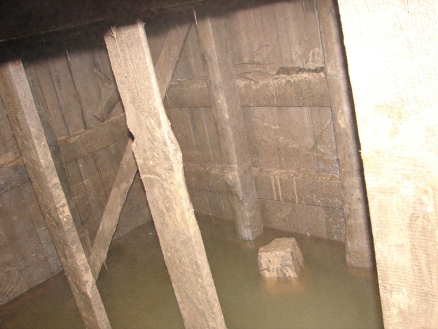

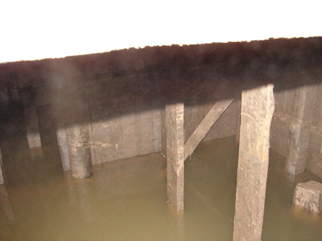

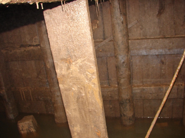

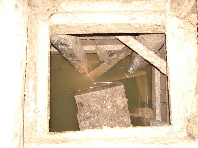

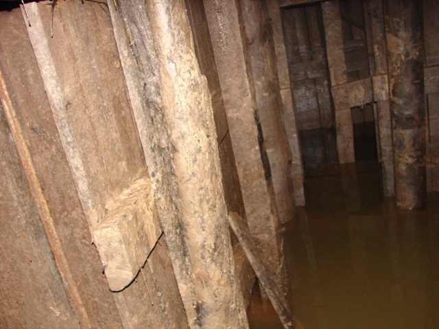

Вот собственно нижний этаж КП
Люк (ящик валяется, очень интересно от чего и как он туда попал.)

Фото по-диагонали помещения

Стена со стороны шахты

и соответственно противоположная
Ящик скорее всего как лесенку строители использовали.

Babbitt писал(а) пн, 27 июля 2009 00:24
kostos писал(а) вс, 26 июля 2009 23:31
Скорее всего он окажется тупо от гвоздей, вр де там несколько ящиков было, как говорили поисковики, да еще какие то слухи про военных, сбрасывающих вниз ящики после войны. Скорее всего, всё это народное творчество упрется в пару гвоздей 200-ок

Ящик скорее всего именно от гвоздей. Но иначе как на сборку опалубки что делать ящику гвоздей в таком месте!?
