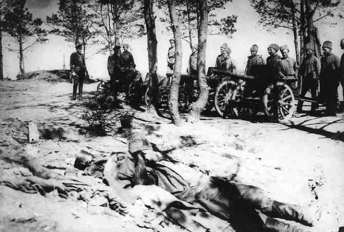

Отловил в эл. базе РГАКФД:
index.php?t=getfile&id=9873&private=0
Ал-1294 cн.22. "Солдаты [7-го гренадерского Самогитского полка] у противотанковых пушек системы Гочкинса и Розенберга, установленных на горке резервных рот [полка]. 06.04.1916"
Противотанковых - ошибка.
Пушки Розенберга крупнее:
index.php?t=getfile&id=9874&private=0

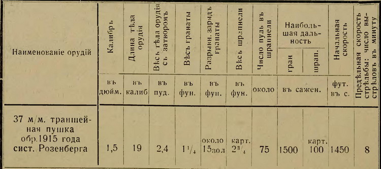

Re: 37-мм траншейная пушка Розенберга [сообщение #30197 является ответом на сообщение #25888] ср, 15 июня 2011 14:47 Переход к предыдущему сообщенияПереход к следующему сообщения
"... Членом Артиллерийского комитета полковником М.Ф.Розенбергом по заданию начальника артиллерии за полтора месяца была спроектирована 37-мм траншейная пушка.
Прислуга из трех человек перевозила орудие по полю боя вручную. Зимой орудие и боезапас перевозились конной тягой.
В 1915 г. орудие было принято на вооружение под названием «37-мм траншейная пушка обр. 1915 г.».
В связи с тем, что имевшихся в наличии 37-мм стволов оказалось недостаточно, в 1916 г. Обуховскому заводу был выдан заказ на 400 стволов для пушки Розенберга (так неофициально называли эту пушку). К концу 1919 г. завод сдал 342 ствола. В войска к началу 1917 г. было отправлено 137 орудий.
В 1927 г. деревянные лафеты пушек Розенберга были заменены железными (Дурляхера).
В дальнейшем от этой пушки отказались в связи с тем, что 37-мм осколочный снаряд имел слабое действие."
index.php?t=getfile&id=12218&private=0

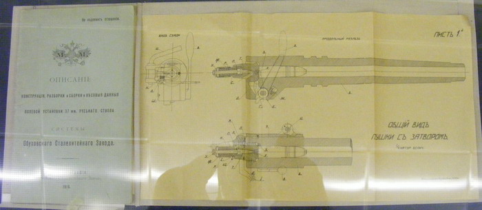

В музее Обуховского сталелитейного завода на витрине сможно увидеть "Описание конструкцiи, разбоки и сборки и весовыя данныя полевой установки 37-мм учебного ствола системы Обуховского Сталелитейного завода" изд. 1916 г.:
index.php?t=getfile&id=12219&private=0
  • Вложение: Розенберг.jpg
    (Размер: 60.84KB, Загружено 2844 раза)
  • Вложение: чертеж.jpg
    (Размер: 57.18KB, Загружено 2848 раз)

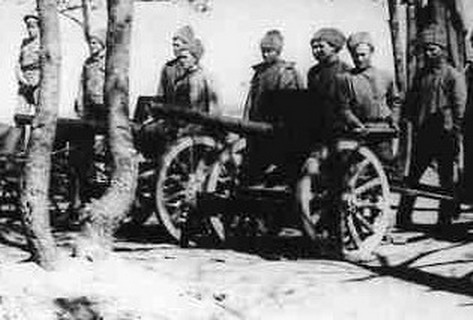

Re: 37-мм траншейная пушка Розенберга [сообщение #47042 является ответом на сообщение #30224] вт, 19 ноября 2013 21:22 Переход к предыдущему сообщенияПереход к предыдущему сообщения
index.php?t=getfile&id=22333&private=0
"Стрелки арт.команды 4-го полка Латышской советской стрелковой дивизии у 37-мм траншейных пушек системы Розенберга, Латгальский фронт (Латвия), июль 1919 г."
Позаимствовано вот отсюда - http://maksim-kot.livejournal.com/238018.html, искать под надписью "Для френдов - историческое фото" (спасибо Басе Вочарову за за подсказку в своем ЖЖ!)
