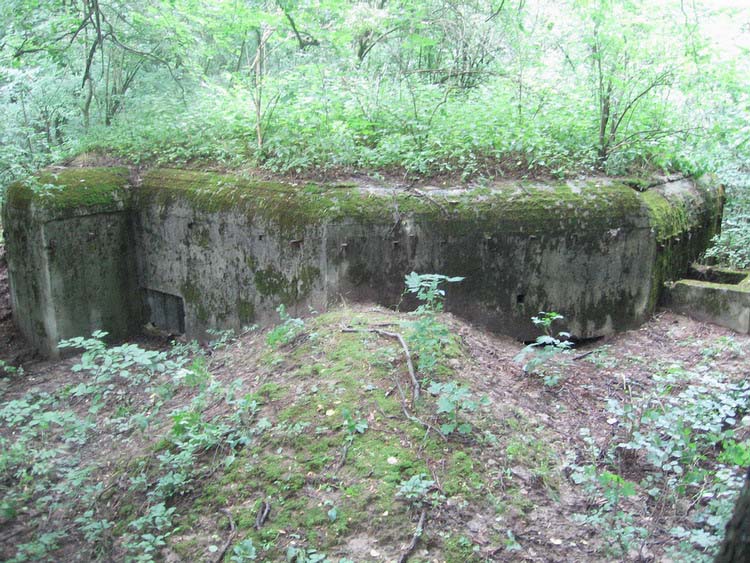

Дот на 1 45-мм пушку (если память не подводит), 2 станковых пулемета и 1 ручной пулемет для обстрела подступов с фланга.
Вид с тыла. Справа шахта аварийного выхода, левее амбразура для ручного пулемета. Слева - вход, прикрытый небольшим орильоном.
index.php?t=getfile&id=21887&private=0
А зачем ему этот орильон? Это какой-то нетиповой проект?
Re: Советская фортификация на территории Украины [сообщение #46067 является ответом на сообщение #46053] чт, 15 августа 2013 23:17 Переход к предыдущему сообщенияПереход к следующему сообщения
Есали не ошибаюсь, пока видели два таких дота. Орильон, думаю, прикрывает вход от обстела с некоторого направления. Если противник появиться с левого фланга, куда ведет огонь одна из основных амбразур.

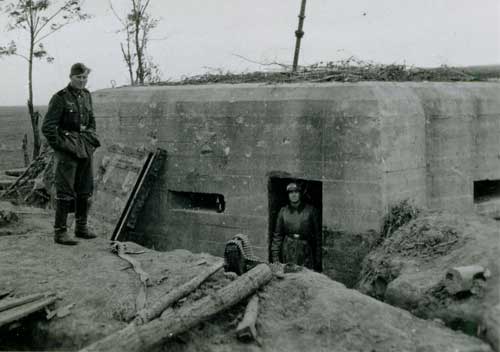

Два фото из фотоальбома солдата вермахта, сделаны судя по подписи возле Киева. Прошу помощи в определении, что за объект на фото, который они осматривают. Пулеметный ДОТ? Интересует вся возможная информация.
Спасибо!

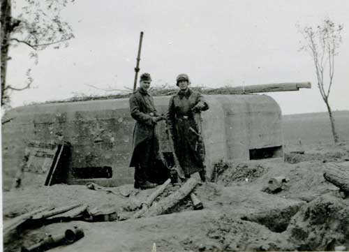

там же

Burnast
Сообщений: 304
КИУР, ДОТ №186, тип М1. Дополнительная амбразура в сквознике - видна в кадре под барельефом со звездой. Любили немцы сниматься рядом с ним, так как стоит прямо возле шоссе.
Музеефицирован.

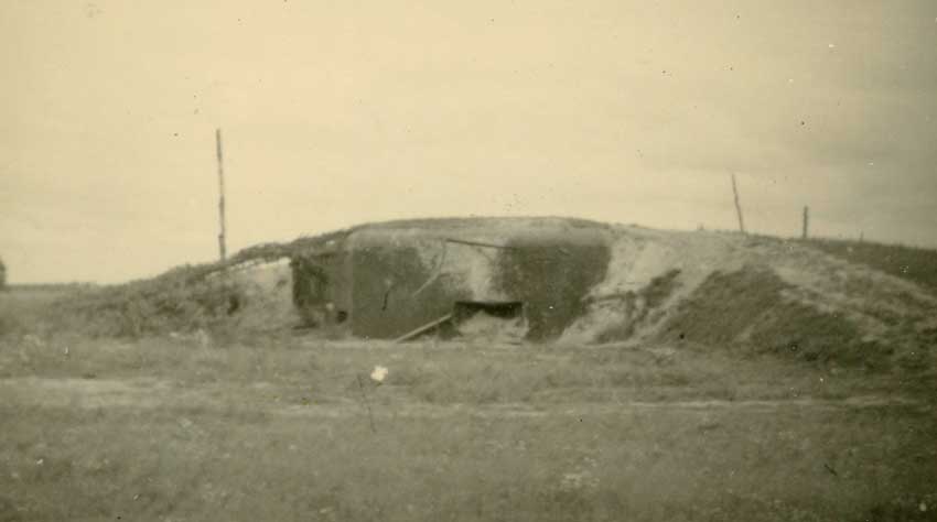

Спасибо большое! И еще из этого же альбома фото, можно идентифицировать этот дот?

Burnast
Сообщений: 304
Орудийно-пулемётный ДОТ на линии Молотова, Владимир-Волынский УР, узел обороны №1, ОП "Устилуг". Недавно опознали по характерному попаданию над амбразурой с "росчерками" от осколков.
Современное состояние:
http://io.ua/24995277m.jpg
