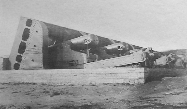

Обнаружили у себя предосаджнейшую ошибку...
Вот фото на стр. 14
index.php?t=getfile&id=6708&private=0
В подписи неверно указана система!
Следует читать:
8-дм. нескреплённая пушка обр. 1867 г. на лафете адмирала Шанца.
Ошибка наша вдвойне обидна...
Во-первых, ошибаться всегда неприятно,
а, во-вторых, мы неправильно назвали довольно редкую систему.
Embarassed
Собственно, если в подписи цифру "11" исправить на "8", то все остальное будет правильно.
Предлагаю это и сделать всем тем, кто уже успел приобрести журнал. И приношу извинения за столь обидный недогляд!

Ну править - это, наверное, по желанию. Но следует иметь в виду, что правильная подпись звучит как:
8-дм. нескреплённые пушки обр. 1867 г. на лафетах Шанца за девятиорудийным (?) броневым бруствером Берда на Константиновском укреплении. Фото из экспозиции филиала Центрального военно-морского музея "Кронштадтская крепость" (г. Кронштадт)
Редакция ещё раз приносит извинения своим читателям и надеется на понимание...
11-дюймовки за бруствером Берда тоже были, к 1872 г. ими заменили 9 из 15 8-дм. пушек. Но от этого не легче, потому что на фото всё-таки 8-дюймовки...

Да, кстати, дата решения по замене 8-дюймовок на 11-дюймовки, приведенная Широкорадом - 1872 г. чудесным образом совпадает с датой разворота 9-орудийного бруствера Берда.
Совершенно очевидно, что его тогда повернули и заменили вооружение.
А вот знак вопроса в подписи после "девятиорудийный" означает следующее:
1. Так сфотографировать можно было только лишь 9-ор. бруствер (он с левого торца был оголен), кроме того из Скорикова мы знаем, что он всегда оставался открытым, в то время как 6-ор. бруствер Берда вскоре после постройки перекрыти блиндированным блиндажем и судя по имеющейся схеме к нему с обоих торцов примыкали насыпи или стенки.
2. А с другой стороны, если начать считать орудия на этой фото, то 9 штук там ну никак не насчитывается!
Вот и чеши репу - какой из этих двоих на фото?..
Confused
Да, кстати. За вторым (блиндированным) 6-орудийным бруствером Берда 8-дм пушки простояли намного дольше...
