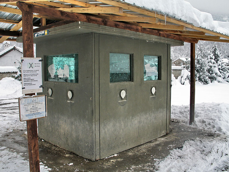

Re: Блокпост KFOR в Косово [сообщение #16785 является ответом на сообщение #16777] вт, 02 марта 2010 10:37 Переход к предыдущему сообщенияПереход к следующему сообщения
А можно попросить фрагмент фото со стеклом со следами пуль - крупным планом? Интерес профессиональный - приходится заниматься и таким остеклением...

Re: Блокпост KFOR в Косово [сообщение #16788 является ответом на сообщение #16786] вт, 02 марта 2010 11:13 Переход к предыдущему сообщенияПереход к следующему сообщения
Спасибо!!!
Судя по левому стеклу - использован триплекс толщиной не менее 18-20 мм; стреляли в него дробью из гладкоствола и, судя по одному из следов, из пистолета или чего-то малокалиберного...
Для АК-74/АКМ с обычными пулями - триплекс будет нужен уже порядка 37 - 40 мм.
Re: Блокпост KFOR в Косово [сообщение #16790 является ответом на сообщение #16774] вт, 02 марта 2010 12:08 Переход к предыдущему сообщенияПереход к следующему сообщения
minardif1
Сообщений: 46
Географическое положение: St Peterburg
То есть если бы стреляли из АК триплекс бы пробило насквозь или было бы больше и "чаще" трещины?
