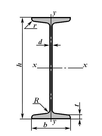

Русский нормальный сортамент. Двутавровое железо. [сообщение #56598 является ответом на сообщение #21562] сб, 09 сентября 2017 17:46 Переход к предыдущему сообщенияПереход к следующему сообщения
Недавно в связи с обнаружением в дебрях кронштадтских фортов двутавра с надписью "Н. П. № 18" возник вопрос, а что эта надпись значит? Сходу получилось только предположить, что "Н. П." -- это нормальный профиль, а № 18 -- обозначение в ряду сортамента, которое говорит о том, что высота профиля составляет 18 см. Следующий вопрос был о том, откуда в дореволюционной России сантиметры, ведь всё в дюймах и футах было? Немного порылся в сетях на эту тему, нарисовал картинку, и вот что в этой тёмной и запутанной истории получается.
Метрическая система мер была допущена к применению в России в необязательном порядке законом от 4 июня 1899 года, проект которого был разработан Д. И. Менделеевым. Обязательной она стала позже, по декрету Временного правительства от 30 апреля 1917 года. Первый сортамент прокатной стали в России был составлен в 1900 году под руководством известного мостостроителя проф. Н. А. Белелюбского, затем он пересматривался, расширялся и улучшался в 1930--1932, 1939 и 1957 годах. До 1900 года отечественный прокат был дюймовый. В то же время в России был в ходу прокат германский (в метрической системе), английский (в дюймовой) и прокат заводов Царства Польского, где царил полный бардак и каждый завод чуть ли не свой сортамент выпускал, то есть никакой стандартизации не было и в помине. После 1900 года, то есть после введения русского сортамента, русские заводы начали переходить на выпуск проката по метрической системе, сначала по германскому сортаменту, а потом всё большей и большей мере переходя на русский. То есть русский и германский сортаменты различались. В частности, Путиловский завод до 1900 года катал дюймовый прокат, после -- метрический.
Теперь картинка для пояснения, что есть что у двутавра:
index.php?t=getfile&id=30341&private=0
Обозначения:
h -- высота профиля;
b -- ширина полки;
d -- толщина стенки;
t -- толщина полки;
R -- радиус внутреннего закругления;
r -- радиус закругления полки.
Далее обнаружился в сетях файлик с перечислением параметров различных сортаментов проката, но там нет никаких ссылок на источники. Для начала эти данные использовать можно, но всё-таки при случае хорошо было бы в книжках умных эти переметры уточнить.
Итак, все размеры двутавра высчитывались из его высоты.
Ширина полки: b = 0,23h + 25 мм
Толщина стенки: d = 0,03h + 1,5 мм
Толщина полки: t = 1,4d
Радиус внутреннего закругления: R = d
Радиус закругления полки: r = 0,6d
Уклон внутренних граней полок 14%
Нормальная длина 9-16 м
Перетащу сюда на всякий случай табличку с размерами, но в немного сокращённом виде -- без моментов инерции, модулей сопротивления и их соотношения, что, несомненно нужно при проектировании и строительстве, но тут, наверное, будет уже излишним.
|          |          Размеры в миллиметрах         |                 |               |
|    №№    +-----+-------+------+------+------+-----+ Площадь профиля | Вес погонного |
| профилей |  h  |   b   |   d  |   t  |   R  |  r  |    F, кв. см    |  метра G, кг  |
|    10    | 100 |  57   |  4,5 |  6,3 |  4,5 | 2,7 |       11,03     |      8,659    |
|    12    | 120 |  63,4 |  5,1 |  7,1 |  5,1 | 3,1 |       14,34     |     11,257    |
|    14    | 140 |  69,8 |  5,7 |  7,9 |  5,7 | 3,4 |       18,08     |     14,193    |
|    16    | 160 |  76,2 |  6,3 |  8,8 |  6,3 | 3,8 |       22,26     |     17,474    |
|    18    | 180 |  82,6 |  6,9 |  9,6 |  6,9 | 4,1 |       26,87     |     21,093    |
|    20    | 200 |  89   |  7,5 | 10,4 |  7,5 | 4,5 |       31,91     |     25,049    |
|    22    | 220 |  95,4 |  8,1 | 11,3 |  8,1 | 4,9 |       37,38     |     29,343    |
|    24    | 240 | 101,8 |  8,7 | 12,1 |  8,7 | 5,2 |       43,29     |     33,983    |
|    26    | 260 | 108,2 |  9,3 | 13   |  9,3 | 5,6 |       49,63     |     38,960    |
|    28    | 280 | 114,6 |  9,9 | 13,9 |  9,9 | 5,9 |       56,40     |     44,274    |
|    30    | 300 | 121   | 10,5 | 14,7 | 10,5 | 6,3 |       63,61     |     49,934    |
|    32    | 320 | 127,4 | 11,1 | 15,5 | 11,1 | 6,7 |       71,25     |     55,931    |
|    36    | 360 | 140,2 | 12,3 | 17,2 | 12,3 | 7,4 |       87,82     |     68,939    |
|    40    | 400 | 153   | 13,5 | 18,9 | 13,5 | 8,1 |      106,13     |     83,312    |
|    45    | 450 | 170   | 16,2 | 24,3 | 16,2 | 9,7 |      147        |    115        |
  • Вложение: dvutavr.jpg
    (Размер: 13.42KB, Загружено 824 раза)
Re: Русский нормальный сортамент. Двутавровое железо. [сообщение #56600 является ответом на сообщение #56598] сб, 09 сентября 2017 20:34 Переход к предыдущему сообщенияПереход к следующему сообщения
За переметры спасибо.
А можно уточнить - к какому временем эти переметры относились на сайте-источнике?
Re: Русский нормальный сортамент. Двутавровое железо. [сообщение #56601 является ответом на сообщение #56600] сб, 09 сентября 2017 21:49 Переход к предыдущему сообщенияПереход к предыдущему сообщения
Никаких ссылок нет, никаких указаний на время нет, написано только, что это русский нормальный сортамент. Я же говорю, гарантировать, что эти данные выписаны из сборника "Русскiй нормальный сортаментъ" издания 19xx года, я не могу, но в качестве отправной точки в исследовании вопроса, полагаю, их использовать можно.
Файл со старыми сортаментами можно глянуть по ссылке. Ещё можно посмотреть Справочник проектировщика промышленных сооружений, том по металлическим конструкциям 1936 года издания, до его штудирования пока не дошёл.
Да, ещё хотел заметить, что судя по попадающимся картинкам, в ГОСТ 8239-89 толщина полки t у двутавра определяется совсем по-другому -- не у внешнего края полки, а посередине её, на расстоянии (b - d)/4 от наружного края. Это так, иметь в виду, что правила немного менялись по ходу игры...
