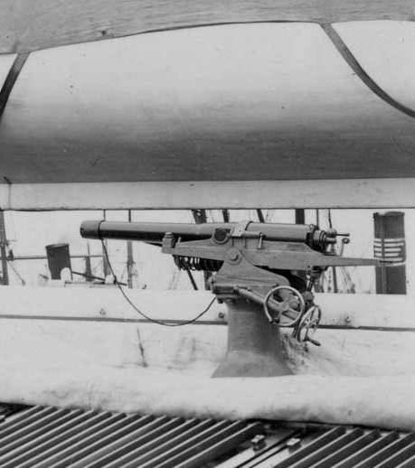

C этой пушкой так и не разобрались похоже. Алексей Логинов писал, что это гибрид. На станок 6/28 наложили ствол 6/35.
Немного не так. Для 6/28 Пестич спроектировал два станка. Это были первые стальные станки для 6-дм орудий, до этого 6"/67 ставили на деревянных станках.
Первый станок обр.1879 года получился неудачным, и в 1882 году Пестич проектирует на ОСЗ станок нового чертежа со струнным компрессором для 6/28/77.
Для 6/35 Пестич проектирует новый станок 1885 года. На этом станке, но уже с гидравлическим компрессором пушка испытывалась на ГАП. Да, очертаниями он сходен со станком для пушки 6/28, но был более массивным и, естественно,более прочным.
Тем не менее, в серию пошли станки Дуброва (за основу взят станок Вавассёра обр.1884) и в 1887 году АО МТК утвердил чертёж сего санка на центральном штыре.
Но станок на центральном штыре был неудобен для казематных установок и в 1886 году Крель проектирует станок конструктивно сходный со станком Дуброва, но на бортовом штыре. Имелся вариант этого станка чертежа Путиловского завода. Отличия видны на фото и схемах.
Орудия же 6/35 на станке Пестича предполагалось устанавливать на береговых батареях, но тут "подоспела" пушка Канэ.
____________________________________________________________ __
Фоты-схемы. Все фотографии из ЦГАКФФД. Схемы из собрания RDX.
Исходная фота - 6/35 на станке Пестича.

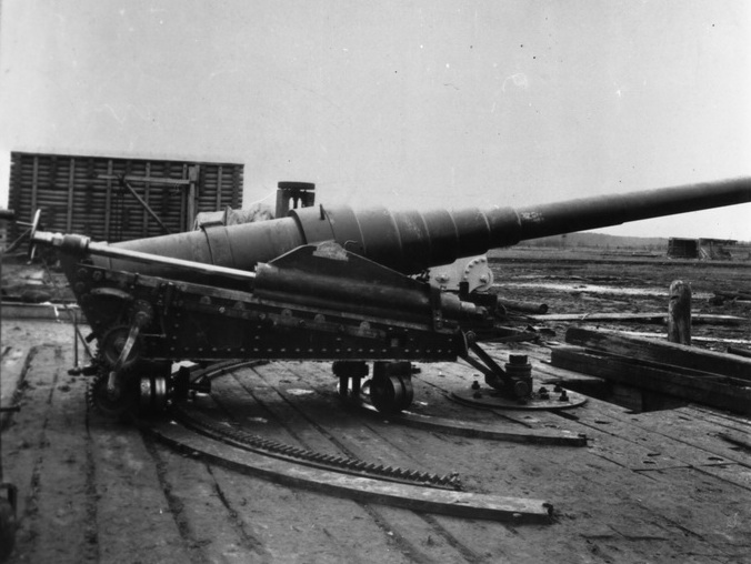

Фото П.Сапунова. Владивосток. 6/28 на станке нового чертежа со струнным компрессором.
index.php?t=getfile&id=19338&private=0

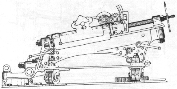

Ранний станок Пестича для 6/28.
index.php?t=getfile&id=19339&private=0

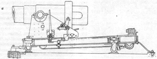

Станок Креля для 6/35.
index.php?t=getfile&id=19340&private=0

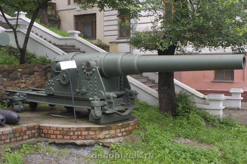

Станок Дуброва-Вавассёра на центральном штыре.
index.php?t=getfile&id=19341&private=0
