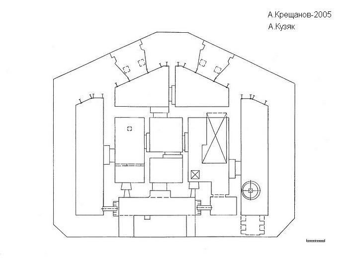

Рисунок ППК из с. Дедовичи. Это район активного строительства 1938-39 гг. в Новоград-Волынском УРе. Толщина перекрытия сооружения 113 см, высота помещения фильтров и агрегатной - 255 см, остальных помещений - 200 см.

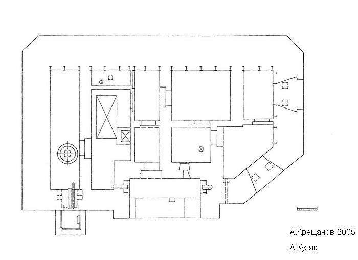

А это еще одно сооружение из Дедовичей. Одноэтажный пулеметный дот.
Потрясающий объект!
Александр, а почему ты его ППК назвал? Есть архивные данные?
По сути - это фланкирующий объект (ориентация входа относительно амбразур - четкая планировачная особенность), только вот у меня подозрение, что в документах такое будет значиться как ПДОТ.

Re: Советская фортификация на территории Украины [сообщение #10167 является ответом на сообщение #391] пн, 21 сентября 2009 12:00 Переход к предыдущему сообщенияПереход к следующему сообщения
А вот документации и нет. А назван он так с большой долей сомнения. Расположение правой амбразуры тоже смущает. А насчет защитных крыльев - у нас в КИУРе капонир № 403 типа "Б" (29 г. постройки) таковых не имеет. Также как и № 401. Это позже он стал "миной" , а изначально был полукапониром, причем имеет амбразуры сильно развернутые относительно друг друга и "наличие отсутствия" защитного крыла.
В данном дедовичском случае, меня даже больше смущало то, что при расположении на местности, это ДФС ведет, в случае атаки противника на правый фланг узла фронтально-косоприцельный огонь. Однако отношение казематов ко входу как бы намекает на полукапонир. В общем - и как его называть? (на миллиметровке у меня написано ДОТ Smile )

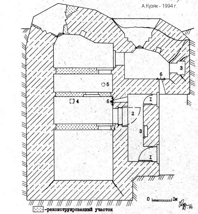

Ну, 401 - с.Белогородка, самая известная ныне "мина" КИУРа, там теперь каждый год проходят реконструкции, посвященные обороне Киева в 41 г. Да и был ты в нем. Просто в 29 г. был построен полукапонир (тип "А" по той поре - 2 этажа, убежище личного состава и т.д.), а в 31 г. под ним проложены потерны с 2 пулемерными оголовками (заслонки П-31 и заслонка РЗ-31 на входном блоке). Сии потерны были соединены с полукапониром вертикальной шахтой.

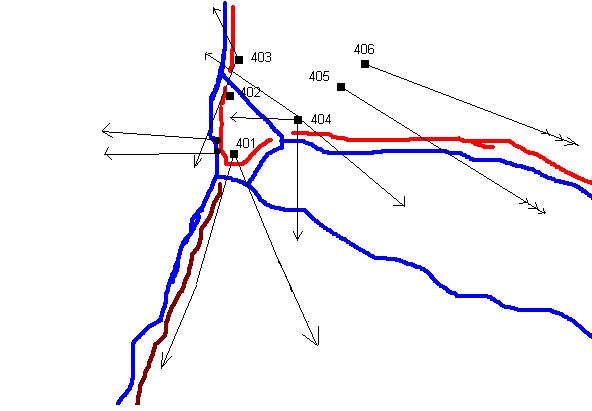

Тут как бы прикол такой:
- относительно линии фронта по р. Ирпень верхний оголовок - полукапонир. Ибо расположенный над крутым обрывом, он не мог обстреливать пойму реки, поэтому третьей, западной амбразуры не имеет.
Но! В 1929 году 401-й располагался на крутом повороте линии УРа, по сути, даже на выдающемся вперёд мысе. Возле 401-го линия УРа поворачивала от реки Ирпень в поля. В итоге получается, что относительно той линии УРа, что отошла от реки, оголовок уже обычный фронтальник. Но вход им пришлось выгибать, чтобы он был защищён преимущественно от обстрела с запада, как основного опасного.
- в 32 году с постройкой нового БРО в Белогородке линия УРа продолжилась по Ирпеню. Относительно нового рубежа 401-й стал полукапониром. А неприкрытую мёртвую зону под обрывом закрыли ещё раньше двумя оголовками новопостроенной мины.
См. рисунок - красная линия это УР 29 года, бурая - 32-го.

Вот еще аналог дедовичского дота-полукапонира Smile из КИУРа образца 1929 г.
Дот № 408, причем именно дот по архивной документации. И такого (не в деталях конечно) образца сооружений в КИУРе 3 штуки. Правда два остальных более подходят под ОТ в силу наличия четкой фронтальной амбразуры (один из них был в "КР").

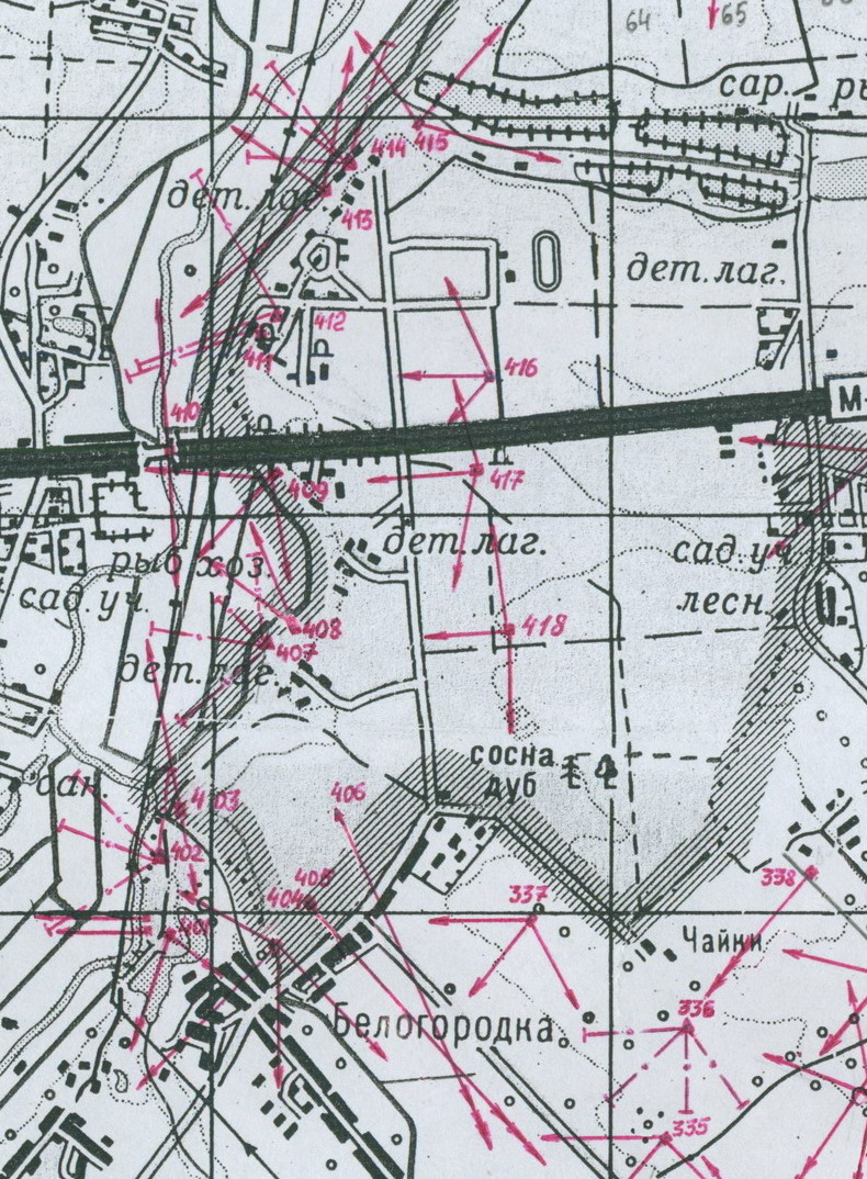

На местности это дело выглядит следующим образом:
index.php?t=getfile&id=5180&private=0
