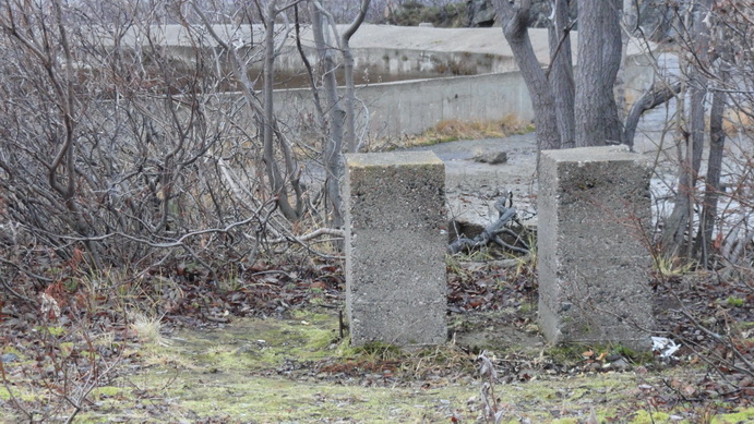

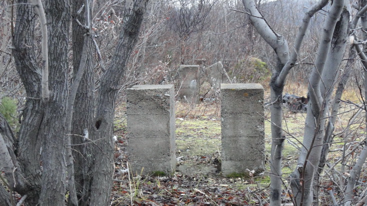

| Re: Прошу помощи в определении назначения сооружения |
пт, 28 октября 2011 22:48 |
Это фундамент под крановые пути. Если это Ваши фотографии, то это значит, что Вы были там на экскурсии и видели фотографии строительства батареи.

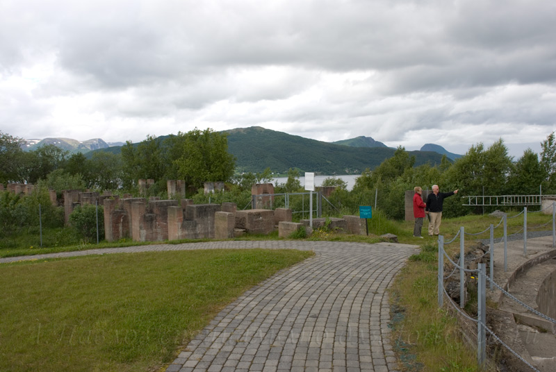

пт, 28 октября 2011 18:30 |
Добрый вечер Форуму! Коллеги, кто в теме, прошу аргументированно
подсказать назначение "кремлевской стены" (взял определение с "Пе-
рископа"),возводившейся немцами у боевых позиций береговой тяжелой
артиллерии. Для примера фото позиции 406-мм орудия в Норвегии и
арт.позиция батареи "Суоми" (4*30,5 см) в Лиинахамари. Спасибо.
