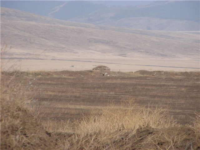

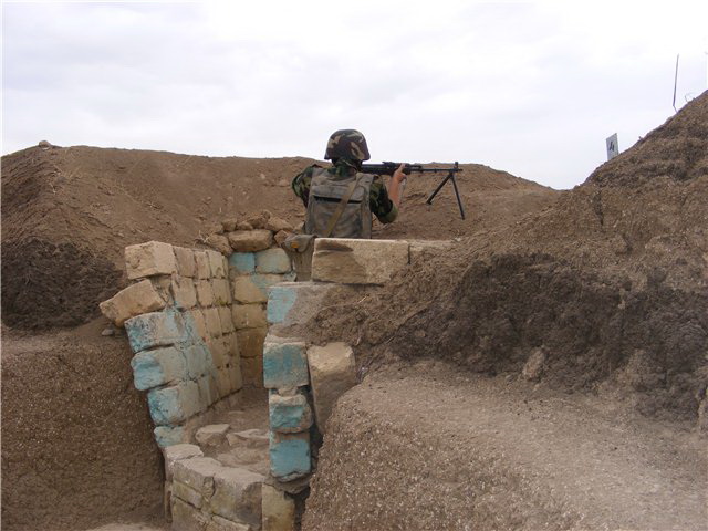

На линии фронта в Нагорном Карабахе. Современное фото.
(с милкавказа)

Красиво.
Только неправильно: надо было дворики минометные сместить от траншени в одну из сторон.

Почему вовсе на оборот. Любая фото сёмка своздуха недокажет что это менометная батарея аскорее примет за какието стрелковые окопы.

Хм... Ну, если противник располагает такой возможностью. А если нет?
И все равно неправильно сие!
Стрелковые окопы с зигзагами бывают. Ну и сделали бы тут это с парочкой зигзагов между двориками - и тип сооружения с воздуха не выявлен и защита у двориков получше.

Да и осколки, летящие вдоль всей позиции от первого до последнего миномета, не встретят никаких преград.С моей точки зрения, минометные площадки должны быть вынесены за линию хода сообщения.

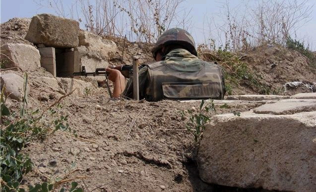

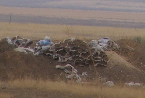

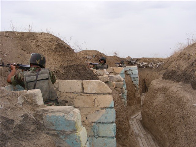

Вот еще фотографии с линии фронта в Нагорном Карабахе июля 2009 года:
index.php?t=getfile&id=4653&private=0
index.php?t=getfile&id=4654&private=0
index.php?t=getfile&id=4655&private=0
А вот как выглядт позиции их противника с фронта:
index.php?t=getfile&id=4656&private=0
index.php?t=getfile&id=4657&private=0

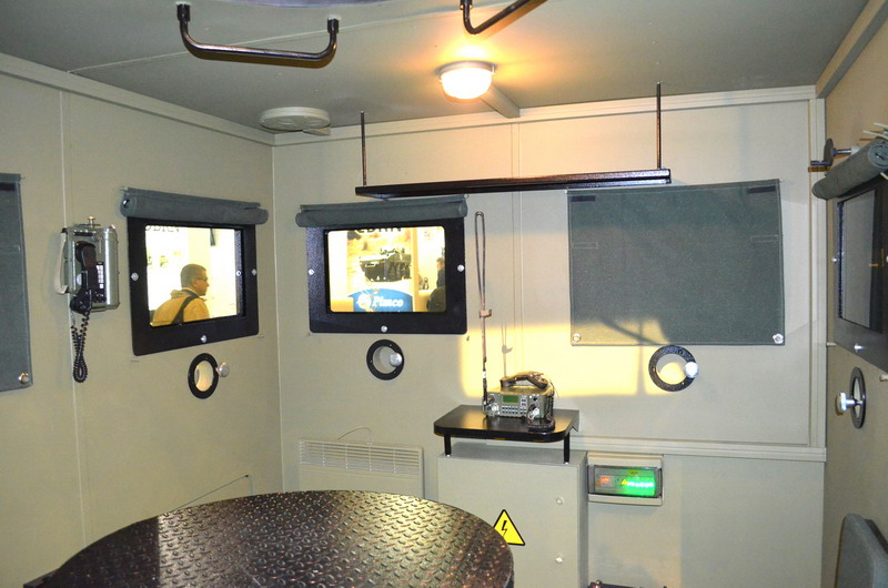

В Киеве с 24 по 27 сентября проходит выставка "Оружие и безопасность". В основном стрелковое оружие, обмундирование, средства защиты солдата, противотанковые ракеты, авиационные ракеты, средства связи, средства управления огнем, один бронетранспортер, три бронемашины, 30-мм авиационная и танковая пушки, 82 и 60-мм минометы, дополнительные средства защиты танков. Чисто фортфикационных вещей была одна штука - броневой блок-пост НПО "Практика".
Защита блок-поста рассчитана на попадания 7,62-мм пуль автомата и снайперской винтовки. Оборудуется притяжной и вытяжной электровентиляцией, электроосвещенем и электрообогревом. Генератор планируется ставить в сборном убежище, размещенном под блокпостом. Планируется установка и печки на дровах. Имеет люк наверху, где может быть установлена башня с пулеметом. В каждой стене имеются бойницы для оружия гпрнизона. Окна защищены бронестеклами. Имеется и люк аварийного выхода (он виден на фото). Внутри телевизор, а снаружи телекамеры, также иемется место под телефон и радиостанцию.

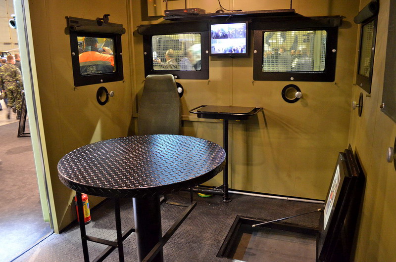

Интерьеры блок-поста НПО "Практика"
Видно телевизор, на который поступают изображения от 4-х телекамер, помост для стрелка огнвой точки, расположенной на крыше. Видны бойницы для личного оружия и люк в убежище, если таковое будет построено.
index.php?t=getfile&id=24474&private=0

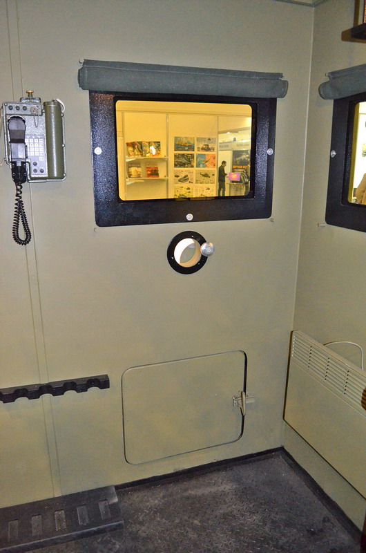

Пирамида для оружия, окно с бронестеклом, бойница, телефон и электрообогреватель, люк запасного выхода
index.php?t=getfile&id=24475&private=0
Окна, бойницы, радиостанция, электообогреватель, светильник, щит электропитания.
