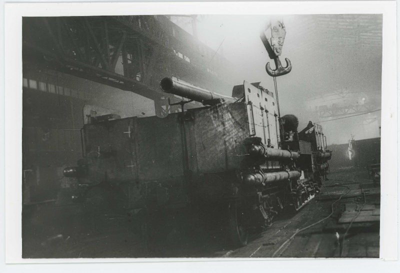

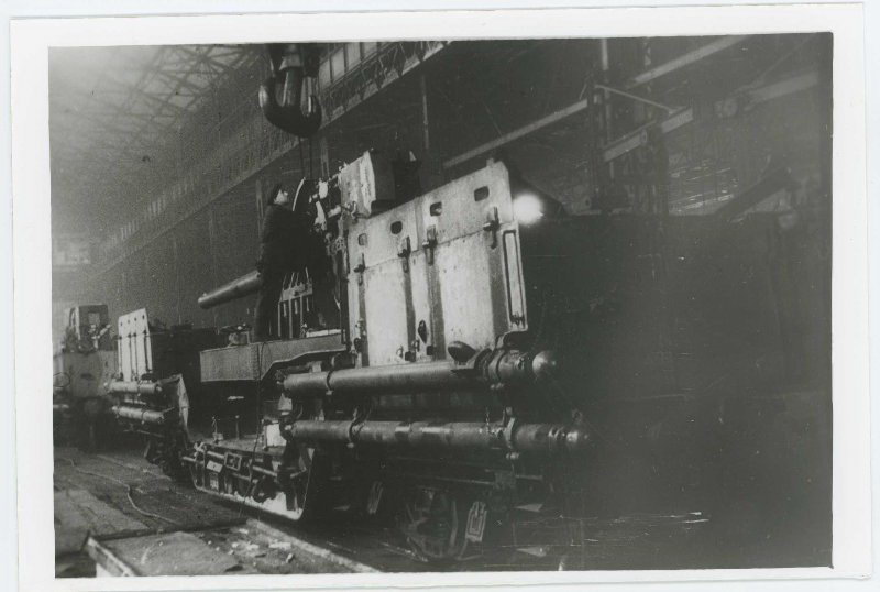

Порадовали Госкаталог и музей "Нарвская застава" - фото 152-мм транспортеров Б-64 за 15 лет до этого, в Ленинграде на заводе "Большевик:
index.php?t=getfile&id=34655&private=0
index.php?t=getfile&id=34656&private=0
Подписано "Подготовка дальнобойных орудий к отправке на фронт на заводе «Большевик». 1945 г." , автор - Капустин В.
