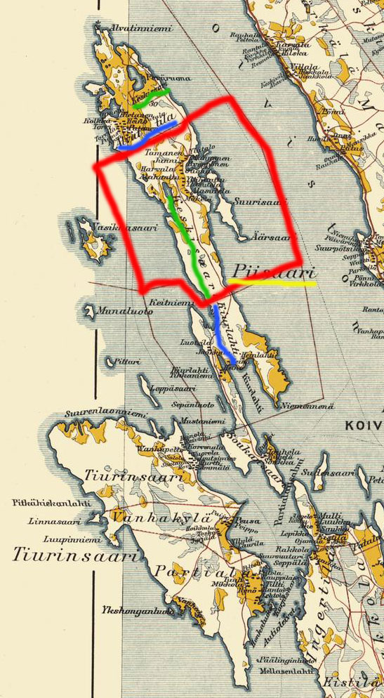

Не понимаю, откуда мог возникнуть спор о финском наименовании острова северный березовый? На картах же все однозначно.
И кстати совсем никаких ошибок в схеме приведенной miall'ом нет Smile
Возьмем КАРТУ 1922, где показано административное деление:
index.php?t=getfile&id=11829&private=0
Теперь подробнее:
index.php?t=getfile&id=11830&private=0
КРАСНЫМ - часть острова PIISAARI (подчеркнуто желтым), которая называется KESKISAARI. Еще два названия частей острова подчеркнул синим. Кроме того на острове PIISAARI есть еще часть местности (по нашему урочище что-ли) keskisaari (подчеркнул зеленым).
  • Вложение: карта1.jpg
    (Размер: 194.04KB, Загружено 1306 раз)
  • Вложение: карта2.jpg
    (Размер: 195.88KB, Загружено 1366 раз)

Cпасиппо польшой Сеппо Малахайнен. А скашитте пошалустта, а талекко ли то Кескисаааари отт Хяркяля? Laughing
Теперь без юмора. Очень интересно, Сергей, спасибо, не знал, просветили. Сложно всё как у финнов. Маленький островок, а там ещё и административное деление.
Собственно весь сыр-бор и разгорелся из-за моей фразы о том, что батарея Хяркяля могла вести огонь через остров Кески, а надо было написать - через северную часть Пиисаари под названием Кескисаари.
Правда возникает вопрос. Почему иной раз в финских книгах пишут просто - Кескисаари, и на "жёлтой" карте нет упоминания о Пиисаари?

Re: Орудие 152/35 [сообщение #29652 является ответом на сообщение #29650] вс, 29 мая 2011 11:22 Переход к предыдущему сообщенияПереход к следующему сообщения
Ну зачем опять с ног на голову Sad
Посмотрите внимательнее как называется северная часть острова Smile
Сами же писали, сто "кески" значит "средний" Sad

Re: Орудие 152/35 [сообщение #29653 является ответом на сообщение #8560] вс, 29 мая 2011 12:51 Переход к предыдущему сообщенияПереход к предыдущему сообщения
Да там и средняя и северная части - всё Кескисаари.
Батарее не надо было стрелять через остров, это предположение Уважаемого mill, не лишённое резона и логики, но главный сектор - обстрел минного поля, ежели его взялись бы супостаты тралить, вторая задача - пролив.
