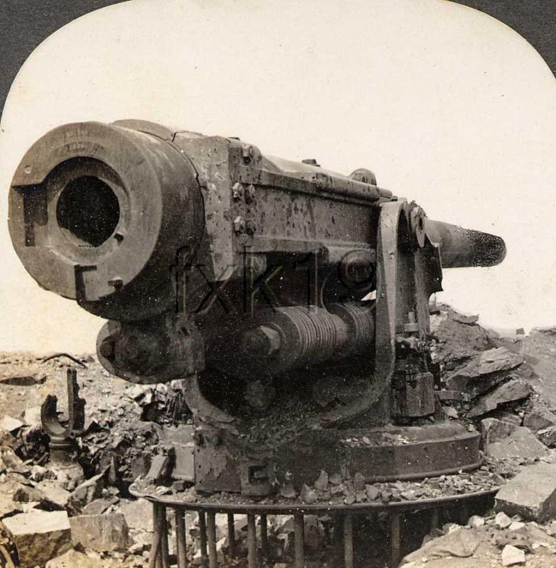

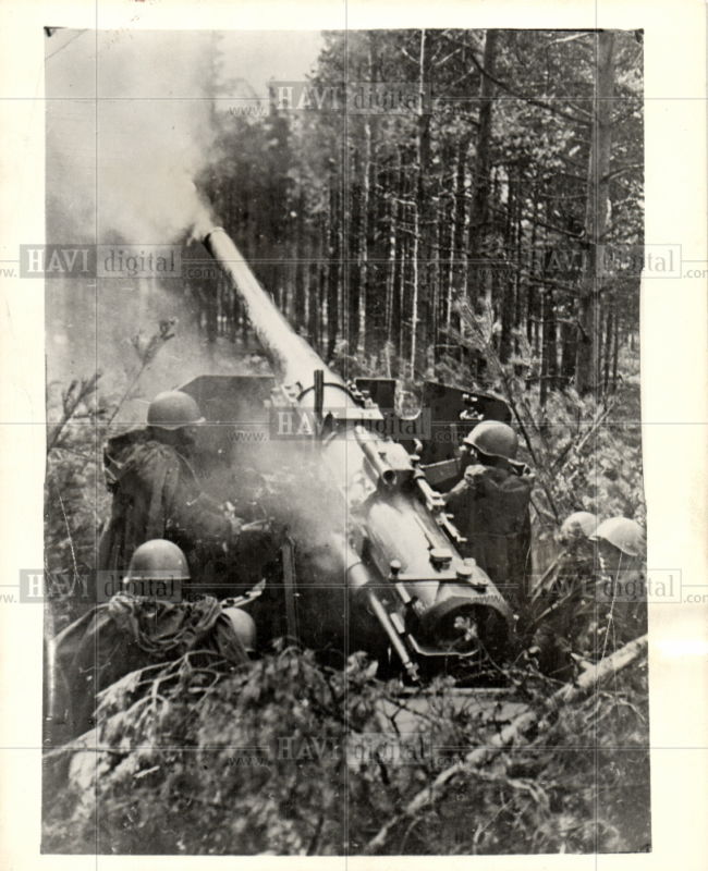

miall писал(а) вс, 18 апреля 2010 12:48
Где могли быть сняты эти орудия (особенно второе, в лесу)?
index.php?t=getfile&id=7553&private=0
Из "Времия больших пушек" А.Б.Широкорада, М.,Аст, 2009
Это же фото выскочило на e-bay в чуть лучшем качестве (хоть и с защитными знаками):
index.php?t=getfile&id=12555&private=0

Re: Пушки Канэ [сообщение #30888 является ответом на сообщение #30885] ср, 06 июля 2011 15:10 Переход к предыдущему сообщенияПереход к следующему сообщения
miall писал(а) ср, 06 июля 2011 14:38
Это не Канэ, это или 120 или 130 Виккерса

Re: Пушки Канэ [сообщение #30890 является ответом на сообщение #30886] ср, 06 июля 2011 15:29 Переход к предыдущему сообщенияПереход к следующему сообщения
Алексей
Сообщений: 347
Зарегистрирован: декабря 2010
На открытке 6-дм Канэ ОСЗ М.А. № 245 1899, установленное при
постройке на ЭБР "Ретвизан", а во время осады Порт-Артура
уставленное на батарее Большого Орлиного Гнезда, где и сделан
этот снимок.

Re: Пушки Канэ [сообщение #30891 является ответом на сообщение #30888] ср, 06 июля 2011 15:41 Переход к предыдущему сообщенияПереход к следующему сообщения
Алексей
Сообщений: 347
"Фото в лесу" - 102/60 в момент отката.
С ув.
Re: Пушки Канэ [сообщение #30892 является ответом на сообщение #30891] ср, 06 июля 2011 15:46 Переход к предыдущему сообщенияПереход к следующему сообщения
Да конечно, сразу не разглядел рычаг открывания затвора.
Тогда вероятно это бп Балтиец
Re: Пушки Канэ [сообщение #30893 является ответом на сообщение #30890] ср, 06 июля 2011 16:17 Переход к предыдущему сообщенияПереход к предыдущему сообщения
Сообщений: 7330
Алексей писал(а) ср, 06 июля 2011 15:29
... во время осады Порт-Артура уставленное на батарее Большого Орлиного Гнезда, где и сделан
этот снимок...
Спасибо, а то я уже гадать начал - куда могло занести американского фотографа со стереоаппаратом во время Первой мировой, чтобы такой снимок сделать...
