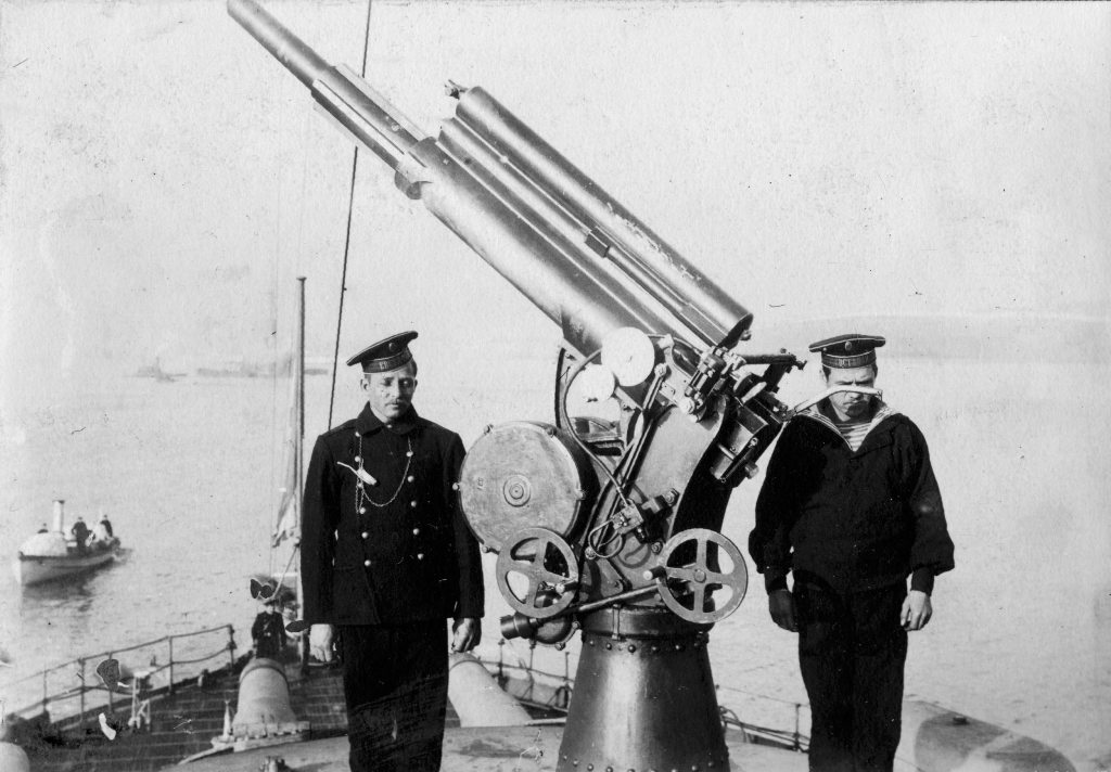

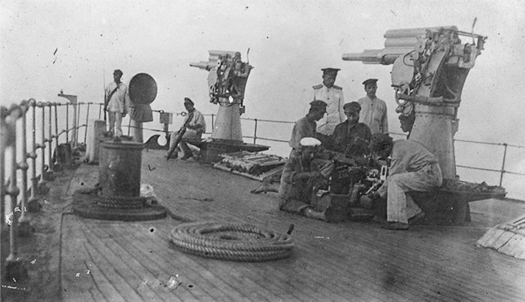

Уважаемые коллеги!
Помогите опознать зенитные пушки, стоявшие на линкорах типа "Севастополь" в 1916 г.
"Петропавловск"
4 башня
http://s019.radikal.ru/i602/1510/92/66dd161b6230.jpg
Корма
http://s011.radikal.ru/i317/1510/eb/fb725fa1d71e.jpg
"Севастополь"
4 башня
http://s010.radikal.ru/i311/1510/36/198ca30a73d9.jpg
"Полтава"
4 башня
http://s020.radikal.ru/i719/1510/0f/d58cf5551262.jpg

Andrey152 писал(а) ср, 14 октября 2015 19:25
"Петропавловск"
4 башня
Напоминает 2,5-дм. Только тут кроме чехлов-коробочек на прицелах ещё, похоже, таким же образом закрыт и затвор... Где-то фотка такого орудия на "Евстафии" дома валялась, посмотрю.

miall писал(а) ср, 14 октября 2015 23:41
"Количество и калибр зенитных пушек при вступлении линкора в строй изменилось по сравнению с проектом. Так, на линкоре "Гангут" были установлены два 63-мм орудия, рассчитанные на угол возвышения до 80 град., с боезапасом 200 выстрелов на ствол, а так же одна 47-мм пушка. Такое же вооружение имел линейный корабль "Петропавловск". На линкорах "Севастополь" и "Полтава" было установлено по два 75-мм орудия и по одному 47-мм орудию с боезапасом 200 выстрелов на ствол. По проекту на всех линкорах предусматривалось установить по четыре 47-мм орудия на крышах первой и четвертой башен. Впоследствии состав зенитного вооружения неоднократно изменялся"
И.Ф.Цветков, Д.А.Бажанов "Дредноуты Балтики", "Истфлот", 2009, стр. 111.
Что-то мне в это не очень верится. 63.5-мм на "Гангуте" и "Петропавловске" были, а вот 47-мм - не понятно.
На "Севастополе" и "Полтаве" точно не было 75-мм, а были 76.2-мм пушки Лендера. Но эти все пушки - узнаваемые.
А что изображено на фото?

Типов зенитных пушек было по пальцам печесчитать. 63-мм пушки - вроде как на первой картинке. Потом 75-мм канешки перевёрнутые, 47-мм гочкисы, 76-мм Лендеры действительно узнаваемые. И из экзотики - Виккерс 40-мм и ещё была пушка какая-то, французская, кажется. О! И Максим-Норденфельт 37-мм. Вот вроде бы и всё. Из этих выбирать надо.

Уважаемые коллеги!
Все тексты мне известны.
Я обращаюсь к Вам с вопросом: по фото кто-нибудь сможет опознать, что это за пушки?

Tor
Сообщений: 212
Зарегистрирован: июня 2012
на первом фото-2,5" однозначно
