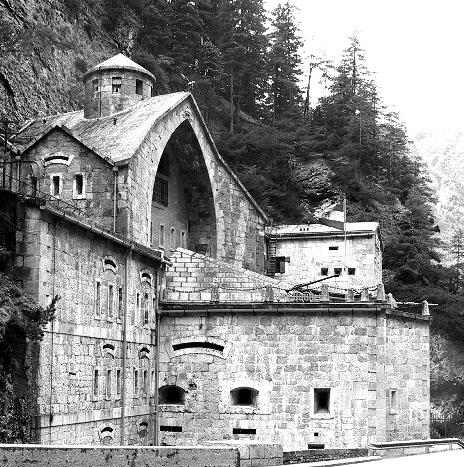

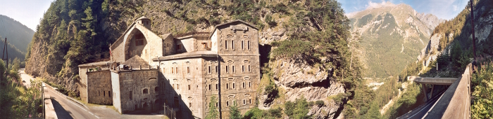

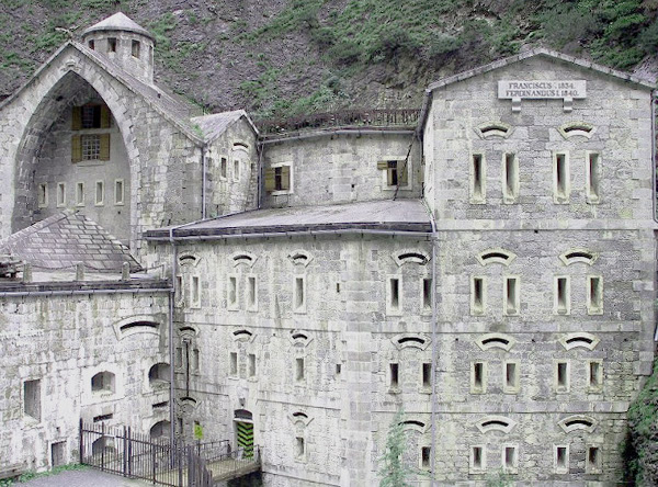

Sperre Nauders. Построена в первой половине 19 века для того, чтобы закрыть дорогу в Альпах.
index.php?t=getfile&id=14637&private=0
index.php?t=getfile&id=14638&private=0
index.php?t=getfile&id=14639&private=0
Фото отсюда: http://de.wikipedia.org/wiki/Straßensperre_Nauders
Как у нас с такими сооружениями, в смысле в России?

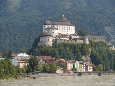

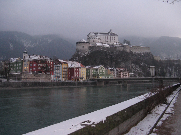

Вот другой пример. Австрия. Куфштайн. Укрепление "запирало" реку. Поперёк перекрывало огнём. Опять классифицируют как Sperre. Это самый низкий класс. А, выглядит красиво)
index.php?t=getfile&id=14641&private=0
index.php?t=getfile&id=14642&private=0
index.php?t=getfile&id=14643&private=0
Хотела найти Sperre, которое находилось во Vratnik, название такое характерное), ничего не обнаружилось. Их ранее много было, этих Sperre, видимо, посносили как класс) Что-то получается "укрепление-ворота на артерии". У нас, наверное, такой классификации нет? И названия общего нет?

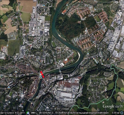

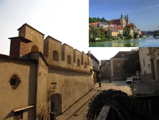

Не нашла Sperre в Steyr, но по логике получается, что, да, уместно было бы. Поставила красные точки в месте соединения двух рек.
index.php?t=getfile&id=14657&private=0
index.php?t=getfile&id=14658&private=0

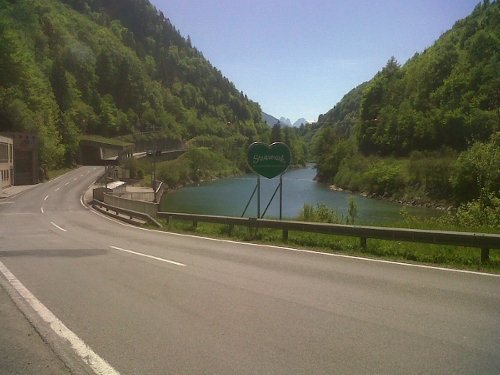

И исчо в Альтенмаркт был Sperre, но уже снесли, вероятно. Такую фотку нашла:
index.php?t=getfile&id=14659&private=0
В принципе, перекрой дорогу, и деваться будет некуда.

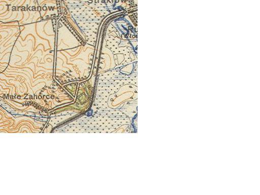

index.php?t=getfile&id=14660&private=0
Ромбик между шоссе и железкой - форт. Синий круг южнее форта, за полотном ж/д - отдельный пехотный редут.
Фото форта есть тут: http://ukrfort.io.ua/album43533
