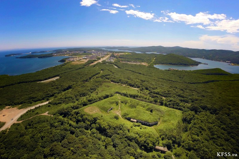

Stas-Vorobiev писал(а) пт, 25 сентября 2020 16:09
А вот это на самом деле форт № 4 "Новый" в крепости Осовец.
index.php?t=getfile&id=32863&private=0
Чем-то концептуально форт Поспелова напоминает. Только рвы в другом исполнении, соответственно головного кофра с потерной нет
index.php?t=getfile&id=32908&private=0
Фото с сайта http://kfss.ru

Re: Крепость Осовец [сообщение #60386 является ответом на сообщение #60382] ср, 30 сентября 2020 13:12 Переход к предыдущему сообщенияПереход к следующему сообщения
Да, напоминает: состав сооружений и их взаимное расположение, обтекаемые земляные валы, размер укрепления.
