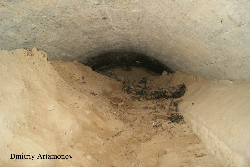

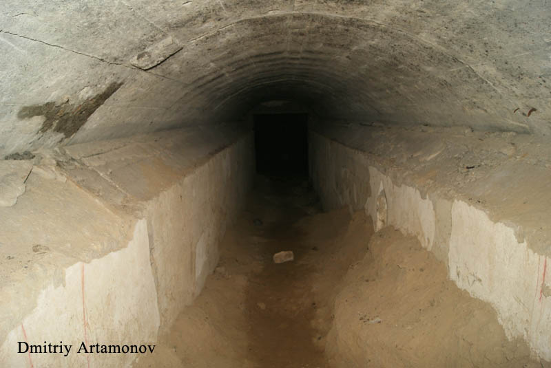

Re: Новогеоргиевская крепость 2017 [сообщение #55813 является ответом на сообщение #55811] пт, 12 мая 2017 14:07 Переход к предыдущему сообщенияПереход к следующему сообщения
Dimitriy-PSK
Сообщений: 252
к вопросу покрупнее, покрупнее все покрашено
index.php?t=getfile&id=29399&private=0
на фоту V есть места где противооткол четко снят
index.php?t=getfile&id=29400&private=0
index.php?t=getfile&id=29401&private=0
и где не ясно а был ли мальчик....идеально чистый потолок без асфальта
index.php?t=getfile&id=29402&private=0
но в центральной потерне есть вот такое место....асфальт может идеально отстать от потолка, так что видимо противооткол был
index.php?t=getfile&id=29403&private=0

Re: Новогеоргиевская крепость 2017 [сообщение #55815 является ответом на сообщение #55813] пт, 12 мая 2017 14:56 Переход к предыдущему сообщенияПереход к следующему сообщения
Dimitriy-PSK писал(а) пт, 12 мая 2017 21:07
Ну у нас, обычно, если асфальт под ногами не валяется, то его (соответственно, и противооткола) не устанавливали. В подавляющем большинстве случаев да -- где противооткол стоит, то под него вырубали, а если его нет, то там обычно заранее сформованные желоба, если сформованы.

Re: Новогеоргиевская крепость 2017 [сообщение #55816 является ответом на сообщение #55815] пт, 12 мая 2017 15:02 Переход к предыдущему сообщенияПереход к следующему сообщения
Dimitriy-PSK
Сообщений: 252
количество песка в потернах (откуда он не ясно) составляет 50-70% высоту от пола до потолка, есть под песком асфальт, нет его там в данный момент я сказать не могу, в центральной потерне песка так вообще под самый потолок, и вот именно там противооткол на месте....вырубали не вырубали, следов "рубки" в бетоне я не видел, все аккуратно.
