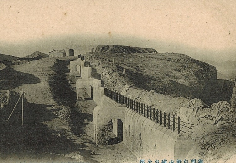

... к разговору о единичке . фото форта встречаются крайне редко , факт , внесу свою копейку . источник понятен - японская открытка . интересна тем , что на момент съёмки в сохранности леера и на переднем плане видно как усиливали бруствер мешками . большой вопрос - а каков был сам бруствер . не особо видно ... то ли отлит заодно с казармой , то ли просто грунт ?

Смею предположить, судя по светлым участкам на фото, что бруствер был смешанный. Нижняя часть отлита в бетоне, для поддержки засыпки казармы, а верх уже грунт.

Снимок просто шикарный. Казарма, ну очень эффектно заснята, точка съемки предельно удачная.
А еще тут показательно положение долговременной батареи - то, как она возвышается над силуэтом основного вала форта.
Да и возможность фланкирования рва с вала очень наглядно продемонстрирована. В общем, снимок - чудо! Жаль форт не сохранился...
И действительно, казарма-галерея тут практически в чистом виде, как более поздние подбрустверные галереи. Единственное серьезное отличие - бруствер не из бетона.
