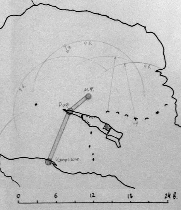

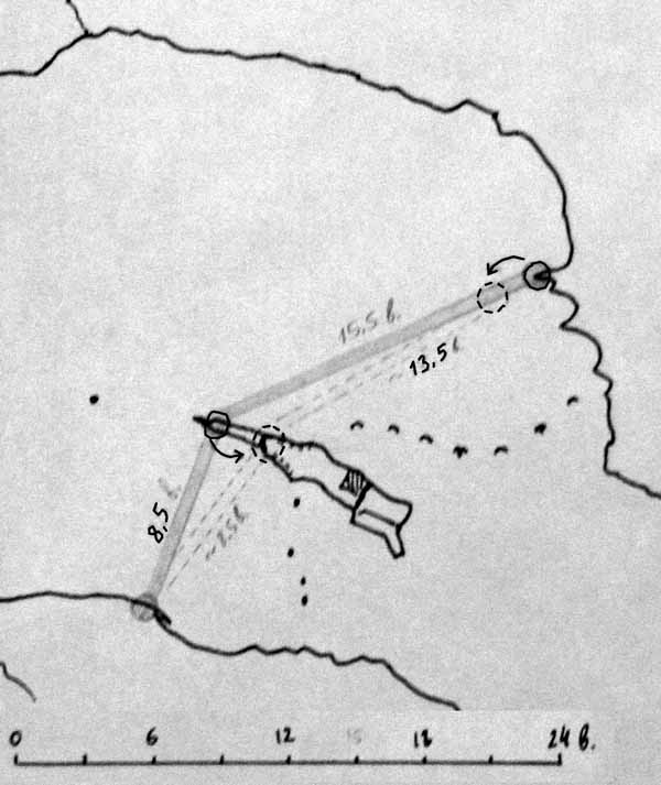

Перед тем как предложить собственную альтернативу, предлагаю вспомнить о двух вещах:
1) главная проблема, которую решали в 1894 г. - НЕобеспеченность ядра крепости от бомбардировки с северо-западного направления и
2) собственно ход реального обсуждения в 1894 г.
А в 1894 г. изначально было предложено вынести оборону на линию Нижняя Ижора - Риф - м. Дубковский.
Затем, из желания в первую очередь сократить разрыв между укреплениями на Северном фарватере были сделаны следующие два изменения:
укрепление с Рифа подали назад к Шанцам и укрепление на м. Дубковском вынесли на пару миль в залив.
index.php?t=getfile&id=19745&private=0
Вот в этот момент я и хотел бы встрять со своей альтернативой.
Альтернатива
Идея перекрыть Южный фарватер (Ю.Ф.) фланговым перекрестным огнем столь же естественна, сколь и реалистична. Ширина пролива всего 8.5–9 верст. Поэтому тут, видимо не может быть какой-то серьезной критики.
Тоже касается и места, выбранного под расположение укрепления на Ижорском берегу - позиция тут выдвинута в залив.
А вот с Котлиным все сложнее.
Полагаю укрепление на Рифе было необходимо оставить.
А те две причины, по которым его таки отодвинули к Шанцам - совершенно несущественны. Пройдемся по ним.
1) Укрепление на Рифе подвержено опасности охвата.
Но так ли это? Для осуществления охвата неприятелю потребовалось бы войти в акваторию Ю.Ф., что до подавления Ижорского укрепления крайне маловероятно. Вообще, взаимная увязка Ижорского и Рифского укреплений такова, что вход в акваторию Ю.Ф. следует признать делом чрезвычайно рискованным для противника, а потому едвали опасным для обороны.
2) Необходимо сократить промежуток между Котлинским и Дубковским укреплениями на Северном фарватере (С.Ф.).
Это желательно. Но так ли обязательно для этого убирать укрепление с Рифа? Почему бы не отнести к Шанцам с Рифа только ту часть вооружения, которой и будет поставлена задача перекрывать названный промежуток. Остальная же часть вооружения пусть останется на Рифе, потому как именно с этой позиции (а не с Шанцев) она может быть максимально эффективно использоваться по стрельбе в северо-западном направлении от острова.
Итак. Два из трех "сильных укреплений" необходимо оставить на своих изначально предположенных местах - Ижерское и Рифское.
А вот с третьим все сложнее.
  • Вложение: 01_1894_600.jpg
    (Размер: 68.06KB, Загружено 752 раза)

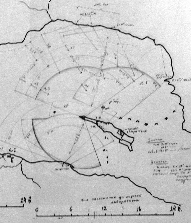

Re: Задачка по обороне Финзалива [сообщение #40648 является ответом на сообщение #40647] чт, 01 ноября 2012 21:56 Переход к предыдущему сообщенияПереход к следующему сообщения
Если посмотреть на отношение линии обороны С.Ф. к очертанию северного берега залива, то видно - правый фланг этой линии приходит в сужающуюся часть залива. Акватория залива перед правым флангом этой линии представляет для неприятеля слишком мало выгод для того, что бы он мог вознамериться попасть в эту часть залива. Для чего же нам вообще это укрепление в районе Дубковского мыса?
Из реальных документов ясно, что назначение этого укрепления - перекрытие во взаимодействии с около-котлинским укреплением С.Ф. Возникакет вопрос – а так ли необходимо это достигать?
Мы знаем, что С.Ф. мелководен и прорыв на нем крупными силами невозможен. А маневрирование малыми силами флота перед фронтом существующих морских батарей... Так ли опасно для обороны? Полагаю, нет.
Главнейшая задача обсуждения - ликвидировать опасность с северо-западного направления... А укрепление в р-не Дубковского мыса едва ли сможет этому поспособствовать. Для того, чтобы выполнить эту задачу необходимо вооружить дальнобойной артиллерией Риф и Шанцы. Но этого видимо окажется недостаточно и потребуется возвести таки новый морской форт (М.Ф.) на акватории серевенее Шанцев. То есть примерно там, где и построили реально Обручев, но учитывая то, что теперь от задачи перекрыть С.Ф. мы отказываемся, то этот новый форт по экономическим соображениям можно вынести в залив меньше Обручева и поставить примерно на 2.5 версты севернее Шанцев.
index.php?t=getfile&id=19746&private=0
В итоге мы приходим примерно к тому, что предложил уже в 1895 г. комендант крепости генерал-майор Брылкин.
Каковы особенности этой схемы?
На эскизе для некоторой наглядности нанесены сектора стрельбы из 9-дм. пушек на лафетах с большими углами возвышения - 9 верст.
Расположение М.Ф. таково, что задачу обеспечения косы от обстрела с северо-запада он выполняет.
Прорыв малых сил за линию М.Ф. - м.Дубковский остается возможным, но считается, что какого-то серьезного ущерба для обороны это иметь не может. Тем не менее противодействие такому прорыву можно предусмотреть. Его могут составить минные заграждения и охранение с того же М.Ф и посредством временной батареи на м. Дубковском, возведение которой можно отнести на мобилизационный период.
Старые морские батареи остаются на своем месте, их некоторая реконструкция в бетоне обойдется казне несопоставимо дешевлее, чем строительство нового морского укрепелния. Посему таковое строится только одно исколючительно в том месте, где без него по-видимому не обойтись.
Затем, северная батарея № 1 по своему положению вполне обеспечивает новый М.Ф. от охвата с правого фланга.
Слева же М.Ф. имеет тесную увязка с фортом Риф. И сама эта увязка пары двух сильных фортов - морского и берегового - является ключевым звеном новой крепостной позиции.
Конфигурация крепостной позиции вообще имеет следующую оценку.
Четко обозначенная на левом фланге (главное направление атаки) и в центре, линия имеет несколько "смазанный" правый фланг. Последнее обстоятельство обусловленно второстепенностью С.Ф. и невозможностю прорыва на нем крупными силами флота.
Огневая схема оставляет вдоль северного берега залива узкую необстреливаемую полосу. Мы полагаем, что это обстоятельство не сможет с выгодой быть использовано неприятелем. Прежде всего, он едва ли захочет зайти в эту часть залива по своей узости и тупиковости похожую на ловушку. Так же непонятны и цели ради которых он мог бы на это решиться. Кроме того, обороняющемуся не составит большого труда забросать ту полосу минами и устроить для их охранения в моб. период 2-3 временных батареи на северном берегу залива.

Итого: полностью построенные три бетонные батареи на 28 х 9-дм. пушек. Около 800 000 рублей на все работы
и потребность получить от заводов 28 новых лафетов.
После ввода этих трех батарей огневая схема примет вид, обозначенный на схеме жирной линией.
II очередь (1 строительный сезон):
Полностью строится батарея Александр Шанец на 8 х 11-дм пушек
начинается строительство Куртинной батареи... (здесь урезка денег ввиду желания ускорить строительство М.Ф.)
начинается строительство М.Ф. с той его части, которая будет вооружена старыми орудиями. (Или же новыми при том условии, что таковые скоро предвидятся в наличии)
Ну и так далее...
Предлагается критиковать. )))
За качество иллюстраций сильно извиняюсь. Фотошопить нет возможности... (((

GKS писал(а) чт, 01 ноября 2012 21:32
2. "Кто-нибудь сумеет ... ? " - Это вопрос, или предположение?
Скорее, просьба о помощи. Сам могу это сделать подобное только в Autocad (синхронизировать масштабы, разворот, наложить слоями одно на другое - но сохранится все только в dwg-файле, а не в графике).
Или камень в мой огород ? Rolling Eyes
А что, часто кидают? Wink
3. А как лоция 1994 года будет вписываться, скажем, в топографию, 1894 года ?)
Думаю, что западнее Котлина отметки глубин за 100 лет принципиально не изменились. Несовпадение береговой черты из-за ее изменения малокритично - там все равно мелководье.
На сводной карте хорошо будет видно и рельеф берега (вписывание и маскировка батарей), и зоны, где корабли могут маневрировать...
[Обновления: чт, 01 ноября 2012 22:10]
