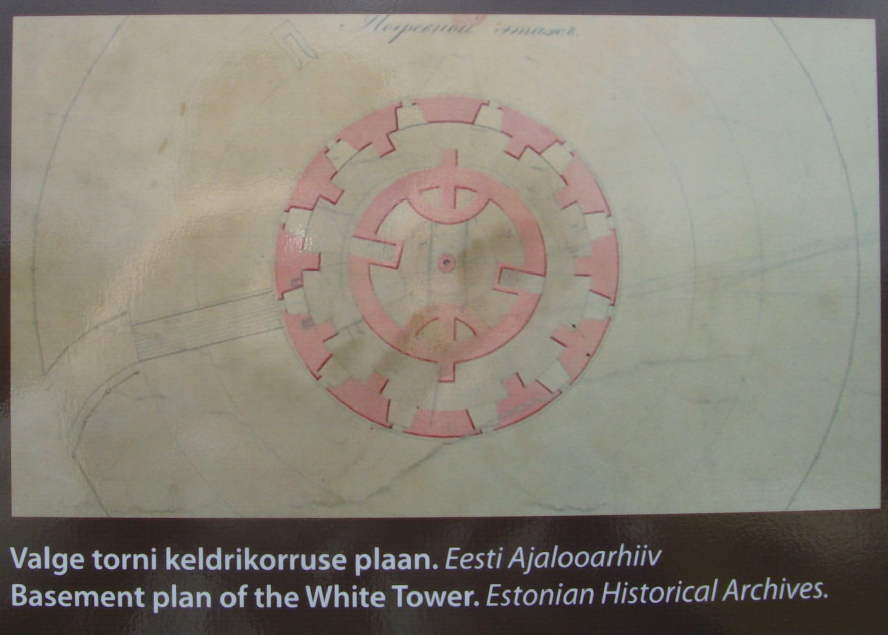

"Погребной" этаж - оригинал надписи на чертеже. План подвала укрепления Белая башня. Стенд с описанием и этими чертежами сейчас - сентябрь 2010 года расположен рядом с остатками укрепления.

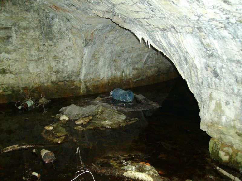

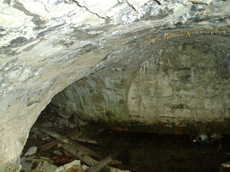

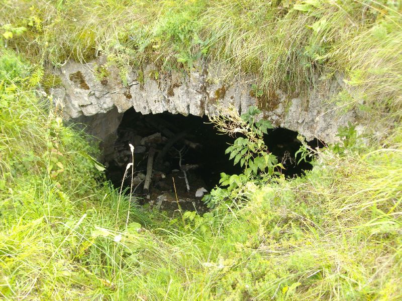

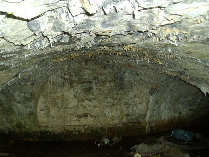

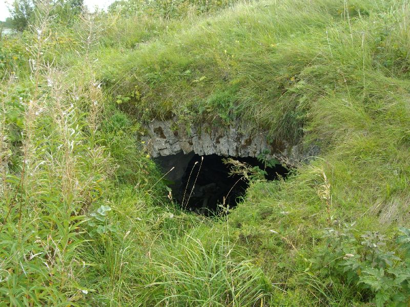

Круговая галерея -
index.php?t=getfile&id=9374&private=0
index.php?t=getfile&id=9375&private=0
index.php?t=getfile&id=9376&private=0
index.php?t=getfile&id=9377&private=0
index.php?t=getfile&id=9378&private=0
  • Вложение: 1.jpg
    (Размер: 175.06KB, Загружено 2431 раз)
  • Вложение: 2.jpg
    (Размер: 182.75KB, Загружено 2450 раз)
  • Вложение: 3.jpg
    (Размер: 102.06KB, Загружено 2421 раз)
  • Вложение: 4.jpg
    (Размер: 115.15KB, Загружено 2417 раз)
  • Вложение: 5.jpg
    (Размер: 104.90KB, Загружено 2388 раз)
[Обновления: ср, 27 октября 2010 19:55] от Модератора

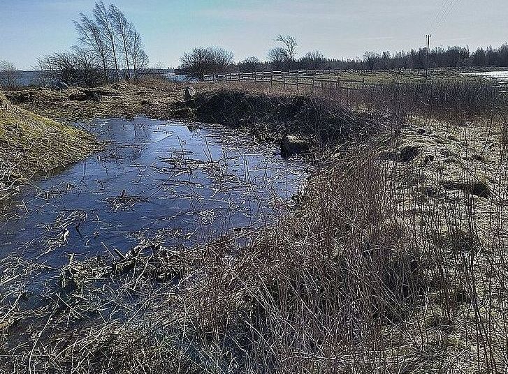

index.php?t=getfile&id=32159&private=0
Через 10 лет. Русского языка на новом информационном щите уже нет...
index.php?t=getfile&id=32160&private=0
Однако расчищены окрестности. Видны остатки вала и ров.
  • Вложение: rov.jpg
    (Размер: 197.57KB, Загружено 1803 раза)
  • Вложение: Nadpis.jpg
    (Размер: 132.31KB, Загружено 1784 раза)
[Обновления: пт, 20 марта 2020 22:48]
