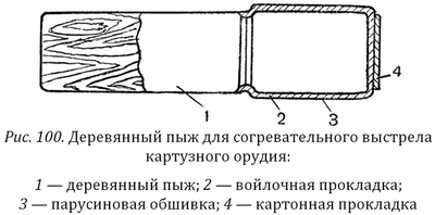

Re: Форт Красная Горка - замена стволов, 12-дм ПВО [сообщение #22153 является ответом на сообщение #22149] ср, 01 сентября 2010 16:59 Переход к предыдущему сообщенияПереход к следующему сообщения
Приложение к Учебнику комендора, 1947
ПОРЯДОК ПРИМЕНЕНИЯ СОГРЕВАТЕЛЬНЫХ ВЫСТРЕЛОВ
В АРТСИСТЕМАХ МОРСКОЙ АРТИЛЛЕРИИ
Назначение и элементы согревательного выстрела
Согревательные выстрелы предназначаются для прогревания ствола и запирающих устройств орудия при температуре наружного воздуха ниже 0°C, для удаления из канала орудия затвердевшей смазки, инея и ледяной корки.
Согревательный выстрел для артсистемы картузного заряжания состоит из деревянного пыжа (рис. 100), специального заряда (в одном картузе) и штатных средств воспламенения.
index.php?t=getfile&id=9044&private=0
Для артсистем патронного и раздельного гильзового заряжания (кроме 180-мм пушки Б-1-К 60 клб. длиной) деревянные пыжи не применяются, а в качестве согревательных зарядов применяются салютные выстрелы, укомплектованные по особой инструкции.
Необходимо твердо помнить, что независимо от калибра орудия нет согревательного заряда, состоящего из двух полузарядов.
Заряды для согревательных выстрелов к артсистемам картузного заряжания бывают двух типов:
а) обычные — для дневной стрельбы; на картузе такого заряда имеется марка «Согревательный заряд»;
б) беспламенные — для ночных стрельб. На картузе таких согревательных зарядов имеется марка «Беспламенный согревательный заряд».
Порядок применения согревательных выстрелов
В зимних условиях, при температуре наружного воздуха ниже 0°C, перед началом боевых стрельб необходимо производить согревательные выстрелы для всех артсистем от 100-мм калибра и выше с целью подготовить орудие к боевой стрельбе.
Корабли, назначенные в боевую операцию, перед выходом в море подготовляют орудия к стрельбе путем тщательной прочистки каналов стволов с нанесением тонкого слоя зимней смазки и принимают меры, предотвращающие возможность обледенения. Из подготовленных таким образом артсистем при внезапной встрече с противником можно производить боевую стрельбу без предварительных согревательных выстрелов.
В зависимости от температуры воздуха устанавливаются следующие количества обязательных согревательных выстрелов: при температуре от 0 до —10°C — один согревательный выстрел; при температуре от —10 до —20°C — два согревательных выстрела; при температуре —20°C и ниже — три согревательных выстрела.
Согревательные выстрелы следует производить с промежутком в 1½—2 минуты, при этом после выстрела затвор следует открывать не ранее чем через одну минуту, чтобы по возможности больше использовать тепло горячих пороховых газов, остающихся в канале ствола.
Промежуток времени между произведенными согревательными выстрелами и началом боевой стрельбы не должен превышать:
а) при температуре воздуха от 0 до —20°C — 25 минут;
б) при температуре воздуха от —20°C и ниже — 15 минут.
При перерывах между боевыми стрельбами, не превышающих одного часа, согревательные выстрелы не производятся.
При перерывах между боевыми стрельбами свыше одного часа, но не более 4 часов перед началом боевой стрельбы следует произвести один согревательный выстрел.
В темное время суток следует применять согревательные выстрелы со специальными зарядами, обеспечивающими беспламенность выстрела.
Правила при стрельбе согревательными выстрелами
Перед досылкой пыжа просмотреть канал ствола и убедиться, что в нём нет досланного снаряда.
Пыж посылается в камору орудия необшитым концом вперед и досылается прибойником так, чтобы эта часть пыжа вошла в нарезную часть канала ствола, а обшитая — врезалась в начало нарезов.
Если пыж недослан до упора в нарезы, то производить выстрел согревательным зарядом запрещается, так как это может вызвать большое давление пороховых газов в канале ствола орудия.
Категорически запрещается досылать пыж обшитой частью вперед, так как при выстреле это может вызвать повышенное давление пороховых газов и привести к аварии орудия.
Воспрещается для прогрева ствола орудия применять в одном выстреле два согревательных заряда, так как это может привести к разрыву ствола.
По окончании согревательных стрельб, перед тем как приступить к заряжанию боевыми снарядами, канал ствола орудия следует обязательно осмотреть, и если там есть какие-либо остатки, то производится протирка сухим банником.
При стрельбе ночью после согревательных выстрелов следует обязательно производить протирку банником, так как остатки от заряда или пыжа могут быть не замечены.
Банники должны быть сухими, так как, смоченные водой, они могут создать ледяную корку в нарезной части, в замочном гнезде и в каморе, что потребует дополнительного времени для их очистки.
Согревательные выстрелы нужно производить при угле возвышения орудия от 20 до 30°.
Звук согревательного выстрела по своей силе равен звуку боевого выстрела. Откат орудия при согревательном выстреле незначителен.
Деревянный пыж при согревательном выстреле после вылета из канала орудия разлетается на мелкие щепки, охватывая сектор перед орудием в глубину до 100—150 м и по фронту до 75—100 м, что следует иметь в виду и требовать укрытия людей в этом секторе.
Хранение элементов согревательных выстрелов
Деревянные пыжи хранятся в снарядных погребах, причем комплект пыжей в количестве, обеспечивающем прогрев орудия, хранится «наготове» вблизи орудия (по 2—3 пыжа на каждое орудие).
Заряды к согревательным выстрелам хранятся в зарядных погребах в штатной зарядной укупорке (футляр или пенал). В каждом пенале или футляре могут находиться от одного до трех согревательных зарядов.
