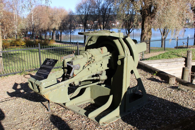

Финский экземпляр Л-10 совершил путешествие по экспозиции во дворе Артиллерийского музея в Хамеенлинне и перебрался на новое место:
index.php?t=getfile&id=24602&private=0
Судя по табличке, финны захватили 13 таких установок, из которых 10 потом были отбиты нами обратно:

Появилась возможность снять установку в немного непривычном ракурсе:
index.php?t=getfile&id=24605&private=0

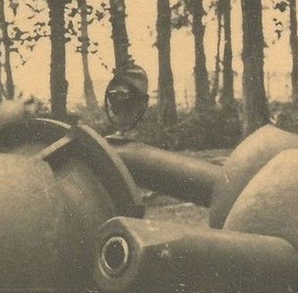

Еще одно фото с e-bay, такого количества Л-17 на одном снимке еще не встречал - сразу четыре штуки. Подписано просто - "под Ленинградом".
index.php?t=getfile&id=30384&private=0
Не могу понять только, что за предмет поставили на кожух ствола орудия на заднем плане?

Re: 76-мм установка Л-17 [сообщение #56692 является ответом на сообщение #450] сб, 07 октября 2017 08:45 Переход к предыдущему сообщенияПереход к следующему сообщения
avam
Сообщений: 161
Похоже на смятый самовар или наградной спортивный кубок Smile
А зачем на кожухе у дульного обреза скошенная грань?
Re: 76-мм установка Л-17 [сообщение #56693 является ответом на сообщение #56692] сб, 07 октября 2017 12:44 Переход к предыдущему сообщенияПереход к предыдущему сообщения
avam писал(а) сб, 07 октября 2017 08:45
В руководстве службы это называется малый скос, нужен был для того, чтобы конец броневой трубы не перекрывал поле зрения телескопического прицела КТ-4. С другой стороны броневой трубы сделан ещё большой продольный срез, чтобы обеспечить угол горизонтального наведения вправо от среднего положения не менее 30 град.
