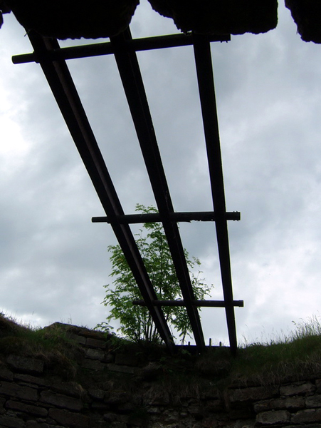

По просьбе karjala выкладываю фото. Прокомментирует, думаю, он сам.
index.php?t=getfile&id=24692&private=0

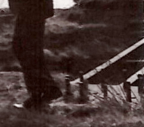

dimanit писал(а) вт, 28 октября 2014 22:36
На Флажной башне? Тогда вот оно же в 1979 году (попало мне в край кадра - интересы тогда были другие Wink ):
index.php?t=getfile&id=24703&private=0
index.php?t=getfile&id=24704&private=0
