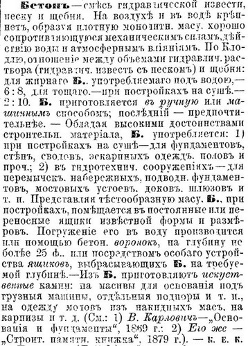

Бетонъ упоминается и в Военной Энциклопедии под редакцией ген.-лейт. Г.Лееера, в т. 1 (С-Пб, 1883 год), на стр.422 :
index.php?t=getfile&id=8988&private=0

В строительной энциклопедии 1905г. об опалубке, в современном понимании этого слова, для бетонных работ говорится как о формах и ящиках. Опалубка тоже упоминается:
http://s61.radikal.ru/i172/1009/a1/2e709ea5c947.jpg
Re: Строительные технологии рубежа веков [сообщение #22601 является ответом на сообщение #22598] пт, 17 сентября 2010 07:54 Переход к предыдущему сообщенияПереход к следующему сообщения
Спасибо за уточнение!
Выходит, "опалубка" - это часть кружал.
И еще для стен за компанию с "формами" и "каркасами" вылезли еще и "ящики"! Very Happy

А нельзя ли попросить у Вас точно так же подать фрагмент из строительной энциклопедии 1905г. об опалубке стен?
А то вдруг захотелось понять, что такое "ящики", "формы" и "каркасы"...
