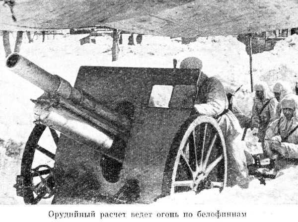

Кстати, там же, на емнип Свирском фронте применялись и другие орудия, взятые в качестве трофеев в Польше. Например 10,5-см легкие полевые гаубицы обр. 1914/17 гг. "Шкоды".
