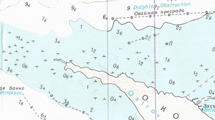

Интересно, а каким образом "неприятель смог подобраться вплотную к рифу и высадить десант"?
Смотрим нужный фрагмент лоции:
index.php?t=getfile&id=19772&private=0
Глубины около Рифа - от 0,4-0,6 м до 1 м и тянутся на растояние метров по 300 (если не больше) со всех сторон косы; глубины хотя бы порядка 3 м начинаются не ближе, чем в километре от берега. Транспорты к берегу не подойдут; десант придется пересаживать на шлюпки и потом пехоту высаживать прямо в воду на растоянии метров 100 - 200 от берега (там вообще по-колено и к берегу вплотную не подойти). И идущие шлюпки, и бредущая в воде пехота будут идеальными целями для шрапнельного огня из скорострельных полевых орудий - двигаются медленно, спрятаться негде. Артиллерию же для поддержки десанта на берег вообще не перевезти, даже если высадятся на косу - дальше к Кронштадту наступать придется только со стрелковым оружием. "Клуб самоубийц" получается, а не десант.
Как выглядит высадка десанта (точнее, ее тренировка) чуть ли не в этих же местах - можно увидеть на фотографиях времен ВОВ (см. Окрестности Петербурга тут и тут.
Регулярно езжу на рифскую косу купаться, глубины проверил - с лоцией совпадают Wink

miall писал(а) пн, 05 ноября 2012 21:15
А нетути скорострельных полевых орудий в 1894 году. Есть орудия ообр. 77 года в полевой артиллерии- и все. Скорострельные потом будут.
А вот скорострельные орудия на британских кораблях есть.И есть мелкосидящая братия у них. Потому подавить артиллерию будет кому.
