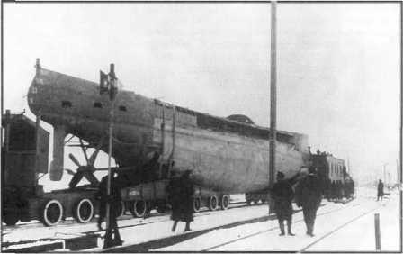

Как вам, господа, такой транспортер?
index.php?t=getfile&id=9160&private=0
Статья по ссылке: http://www.kcmb.ru/index.php/option/content/task/view/id/117 7
Перевозка "Малюток" на ДВ:
"...Специальная правительственная комиссия во главе с заместителем наркома по военным и морским делам, начальником Политуправления РККА Я.Б.Гамарником взяла под строгий контроль все работы по строительству и последующей перевозке готовых ПЛ на Дальний Восток. Для этого Николаевский судостроительный завод построил 18 железнодорожных 120- тонных транспортеров, каждый из которых включал две тележки-платформы...
...Они перевозились партиями, как правило, по 3 единицы. Первый эшелон был отправлен из Николаева 1 декабря 1933 г., последний - 30 ноября 1934 г. Перед транспортированием с ПЛ снимали прочную рубку с ограждением, перископ, торпедное и артиллерийское вооружение, аккумуляторную батарею, якорное устройство, что значительно уменьшало массу перевозимой ПЛ..."
Напомню, что длина лодки 36.9 метра.
Статья тут: http://book.uraic.ru/elib/pl/lodki/malye.htm

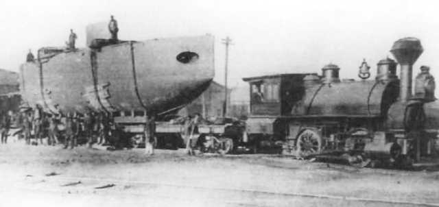

А вот еще картинка:
index.php?t=getfile&id=9161&private=0
А вот и документ:
index.php?t=getfile&id=9162&private=0
А то на восемь частей делить Very Happy

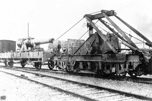

Нашел на яндекс-фотках, альбом "военный архив". Подписано "Canon de 240 sur affut-truc Mle 93.96 (France)"
index.php?t=getfile&id=9163&private=0
Можно мысленно отмасштабировать до 12-дм...

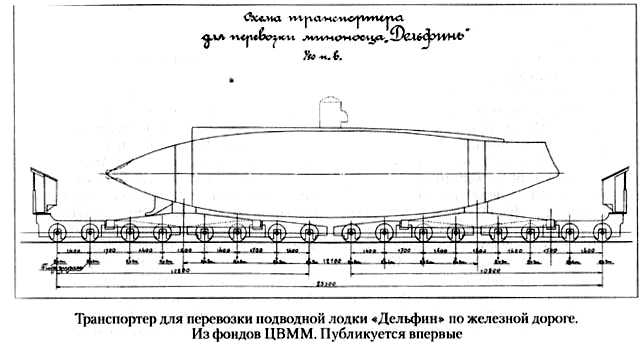

"Дельфин" на транспортёре - вот это транспортёр(ище)! А два ствола доставить - что вязанку дров, тем более в 1941, тем более на штатных транспортёрах АУ.
