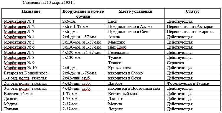

Состояние Кавказского сектора береговой обороны Чёрного моря на 13 марта 1921 года.
Морские батареи:
№1 - 2х6-дм.- находится в Ейск
№2 - 3х6-дм. -предполагается перенос в Адлер из Ахтырки
№3 - 3х6-дм. -предполагается перенос в Сочи из Темрюка
№4 -2х6-дм. -находится в Анапа
№5 -3х130-мм. -находится в Мысхако
№6 -3х130-мм. -находится в мыс Дооб
№7 -4х120-мм. -находится в Геленджик
№8 -3х130-мм.- находится в Туапсе
№9 -строится в Туапсе
№10 - 2х6-дм. -находится в Кривая Коса
Кривая Коса - 2х6-дм.- находится в Сукко
1-я отд. пол. тяж. бат. 2х42-лин. находится в Сочи
2-я отд. пол. тяж. бат. 2х42-лин. находится в Джугбе (формируется в Туапсе)
3-я отд. пол. тяж. бат. 2х42-лин. находится в Восточный мол
Восточный мол, Лоцман, Медуза, Джигит 37 мм.
____________________________
index.php?t=getfile&id=35947&private=0

4х6-дм. Канэ из Анапы оставить на месте.
Что-то непонятное (мне): Джемете - это и есть Анапа
Получается:
- из Адлера в Анапу 4 пушки (и куда их? на позицию?)
- из Анапы две в Новороссийск и затем вместе с двумя с каботажной пристани - в Батуми
- ещё четыре - оставить в Анапе.
Какая богатая Анапа ... Wink

Особено интересно это звучит ввиду того, что железная дорога в Анапу пришла сильно позже, и Анапский порт в 1908 году имел только одну пристань и в нем явно с погрузочным механизмами было не очень, если вообще были.
Вам это показалось.
