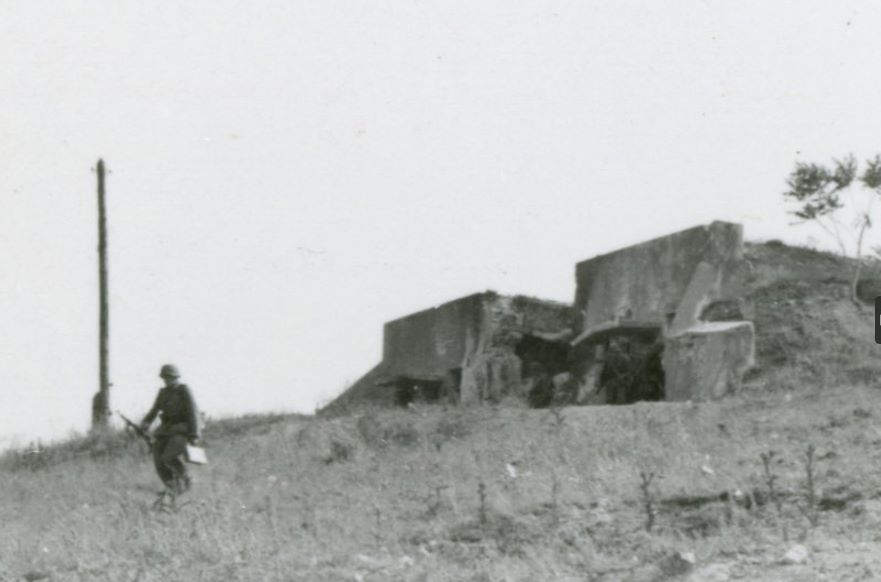

Re: БО ГБ ЧФ Севастополь советского периода (1920-...) [сообщение #63620 является ответом на сообщение #3029] пт, 15 марта 2024 12:16 Переход к предыдущему сообщенияПереход к следующему сообщения
rnv1973
Сообщений: 1
Зарегистрирован: марта 2024
День добрый!
Прошу помощи в атрибутации сооружения на фото. Предположительно Севастополь.
index.php?t=getfile&id=35076&private=0
  • Вложение: 7.jpg
    (Размер: 43.35KB, Загружено 320 раз)
