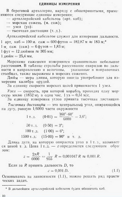

Вопрос: какое значение кабельтова имелось ввиду в документах советского ВМФ? М.б. на этот счет существует какое-то официальное издание?..
Страничка из учебника В.М.Козловского "Стрельба береговой артиллерии", 1972 год:
index.php?t=getfile&id=25712&private=0
Понравилсь фраза "В береговой артиллерии, наряду с общепринятыми, применяются..."

Итого, для БО буду считать 1 кб. = 182.87 м
