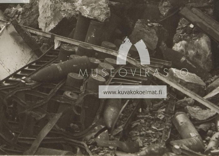

Фрагмент фото с несдетонировавшими снарядами:
index.php?t=getfile&id=10048&private=0
Хотелось бы понять: как производился подрыв зарядов в пределах каждой батареи - параллельно или последовательно? А батареи - одновременно?
Re: Еще фотографии Ино [сообщение #26656 является ответом на сообщение #26655] вс, 06 февраля 2011 18:25 Переход к предыдущему сообщенияПереход к следующему сообщения
Способы бывают разные, но хочется отметить, что это так и происходит.Если бы они лежали на рамах, было бы хуже.Снаряды разнесены друг от друга на стеллажах, плюс очень толстая оболочка корпусов - фугасные, с малым коэфф. наполнения, плюс некачественное снаряжение(военное время)-знаю что говорю.А так несколько штук сдетонировали, остальные разлетелись, либо повалились.Актив, по фото, уложили с донной части. Правильно или неправильно, не здесь нам обсуждать Cool.
Re: Еще фотографии Ино [сообщение #26659 является ответом на сообщение #26656] вс, 06 февраля 2011 18:49 Переход к предыдущему сообщенияПереход к следующему сообщения
В этих снарядах некачественного снаряжения не было, не массовое производство
Re: Еще фотографии Ино [сообщение #26661 является ответом на сообщение #26659] вс, 06 февраля 2011 19:30 Переход к предыдущему сообщенияПереход к следующему сообщения
Re: RDX сообщение #26659
Николай! Про это даже речи не может быть!
Всё что для военного ведомства - критике не подлежит.
(....обычно Smile ...) По крайней мере в "мои времена" тот же КМОЛЗ накручивал на свою военную продукцию до 300 - 400% накладных расходов. Но и качество - было соответствующее.
Как вот минирование происходило?
Не бывает плохих боеприпасов для подрыва. Минёры бывают... разные.
...Или - проводов не хватило, типа.. Rolling Eyes

Re: Фотографии форта Ино [сообщение #26664 является ответом на сообщение #23099] вс, 06 февраля 2011 20:05 Переход к предыдущему сообщенияПереход к следующему сообщения
Ребята...главное спокойно. Дело в другом. На Ино проводка выполнялась по той же схеме, что и позднее на КГ. И...внимательно читаем "нетленку" Laughing Да, от скромности я не умру...
Но, если вкратце. В Р-1467 хранятся синьки, где подробные чертежи взрывной проводки. Пироксилиновые шашки ставились ПРОСТО в погреб, не под стеллаж снарядный (зарядный), но просто в каземате на пол, что отражено на схемах Гримма.
Теперь представляйте картину - ключ замкнули. Что рванёт в первую очередь? Правильно - порох. Снаряд конструктивно не должен детонировать от всяких там шашек, иначе у нас в БО не одного целого ствола не осталось бы. Инициация ВВ снаряда происходит... вы все знаете как. Иное дело слабенький оцинкованный (или цинковый) футляр заряда.
Комиссия на Горе отмечала, что более 60% снарядов не сдетонировала. И это хорошо. Это у японцев мелинит от всякой ерунды детонировал, да у англичан, пока не одумались эту пикриновую "опасность" использовать.
Рванул 100% только порох. И заметьте, что на всех новых фортах пороховые погреба прятали в толщу массива, как более опасный компонент выстрела. На ББ КГ, где снарядные погреба, а где пороховые. Смотрите схемы. Так же на "Косте", "Тотлебене" и "Обручеве".
Так что нормальная картина на фото. Вот ежели бы не в спешке, да под каждый стеллажик по три-четыре шашки... и не 5 тонн, а 15..., тогда бы пыль наблюдали...
Re: Фотографии форта Ино [сообщение #26668 является ответом на сообщение #26664] вс, 06 февраля 2011 20:24 Переход к предыдущему сообщенияПереход к следующему сообщения
Tkachenko писал(а) вс, 06 февраля 2011 20:05
И что? есть взрыв. есть детонация. Разницу понимаете? В канале ствола взрыв, от промежуточного детонатора - детонация. Если прошла детонация неизвестно что сдетанирует первым - ВВ снаряда или пороховой заряд. Снаряд конструктивно должен детонировать от всяких там шашек (промежуточных детонаторов взрывателя) иначе это чугунное ядро. Если сдетонировал пироксилиновй заряд в слабеньком оцинкованном (или цинковым) футляре то мало не покажется. Разнесет все.
Модераторское:
Поправил цитату...
[Обновления: вс, 06 февраля 2011 20:55] от Модератора

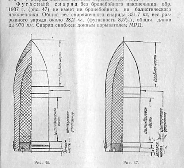

Re: Еще фотографии Ино [сообщение #26673 является ответом на сообщение #26672] вс, 06 февраля 2011 22:06 Переход к предыдущему сообщенияПереход к следующему сообщения
На фото, внизу, видны расколотые корпуса.
1.Неполная детонация свойственна литым зарядам.
2.По снимку, речь,как я понял, идёт о фугасных обр.1907г.
ВВ в них 28кг, да и снаряды, я думаю, без взрывателей. Поэтому и малые разрушения.Сдетонировали несколько штук, но этого хватило чтобы разнести своды.
index.php?t=getfile&id=10051&private=0
  • Вложение: 305мм -07г.JPG
    (Размер: 69.05KB, Загружено 1432 раза)
