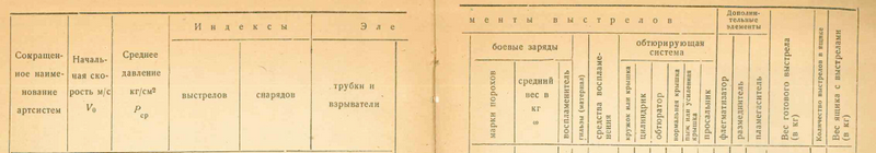

Re: 305-мм гаубица образца 1915 г. [сообщение #63793 является ответом на сообщение #63787] вт, 21 мая 2024 20:04 Переход к предыдущему сообщенияПереход к следующему сообщения
Краткий справочник Красной Армии по б/п 1942 г.
index.php?t=getfile&id=35146&private=0
index.php?t=getfile&id=35147&private=0

Re: 305-мм гаубица образца 1915 г. [сообщение #63796 является ответом на сообщение #63793] чт, 23 мая 2024 10:00 Переход к предыдущему сообщенияПереход к следующему сообщения
Snarjadoed
Сообщений: 2
Зарегистрирован: мая 2024
Географическое положение: Латвия
А там весь перечень первушных?
(Насколько знаю старый бк ещё достреливали)
Re: 305-мм гаубица образца 1915 г. [сообщение #63797 является ответом на сообщение #63796] чт, 23 мая 2024 19:15 Переход к предыдущему сообщенияПереход к следующему сообщения
Чем богаты...
