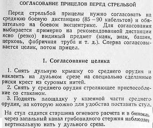

Tkachenko писал(а) вс, 22 августа 2010 21:54
Если Вы имеете ввиду того, кто встал на колено и смотрит в бинокль через открытый ствол, то этот номер расчёта наводит орудие ловя цель стволом. Практиковались такие занятия на кораблях и береговых батареях при условно повреждённых прицелах и всей системы УАО.
index.php?t=getfile&id=9097&private=0
Это из "Правила Артиллерийской Службы №А-2 . 12"/52 калибра 3-орудийная башенная установка линейного корабля типа Марат", 1935 год.

Re: Разные разности (артиллерийские) [сообщение #22758 является ответом на сообщение #2797] пн, 27 сентября 2010 23:10 Переход к предыдущему сообщенияПереход к следующему сообщения
Войцехович
Сообщений: 465
Я читал ою этом ещё в Советские времена. История была описана в газете "Красная звезда". Речь шла именно о 6 дюйм. осадных пушках. Было сорвано наступление по моему до батальона танков на этом участке. Я как раз сделал модель и вместе с описанием и чертежами в статье изложил этот случай. Но статья не была опубликована. Потом где то в инете читал рассуждения об этом. Мол этого быть не могло. А почему? Применяли же пулемёты Льюис и прочее.Попадание бронебойного сплошного снаряда 6 дюйм. осадной пушки обр.1867 г. весоь 33,27 кг. на прямой наводке могло уничтожить любой немецкий танк того времени как спичечный коробок. О консерватизме и скопидомстве наших военных говорит хотя бы пример осадной мортиры обр.1838 г. которая применялась вплоть до Гражданской войны (как траншейное орудие).
Войцехович
Re: Разные разности (артиллерийские) [сообщение #22759 является ответом на сообщение #2797] вт, 28 сентября 2010 07:21 Переход к предыдущему сообщенияПереход к следующему сообщения
Байка.
То есть вывод из арсенала старых пушек и попытка их использования возможна( не по танкам, а по пехоте).
Орудия обр.77 по штату должны стрелять с платформы (было несколько образцов),без нее стрельба тоже возможна,но по неподвижной цели и после накатывания обратно. Laughing Даже с платформы скорость наводки недостаточна для уверенного поражения подвижных целей.
Жуткая мошь Виккерсовских снарядов тоже преувеличена- там вроде разр.заряд 5,4 кг,что не превосходит наши ОФ-530 и 540 и старую фугасную гранату,которые в виде ПЗО уже должны были испытать на себе немецкие танкисты.
Неясно также,можно ли стрелять виккерсовским снарядом из старой пушки- в ее молодости снаряды делались короче ,чем потом...
Прицельные приспособления на старых пушках- а как ими пользовались- открывали замок и прямой наводкой?
По-моему.это легенда, основанная на использовании старых пушек под Москвой (там реально были 76 обр.00 и 75 обр.97года. мог быть дивизион из таких старушек в УР Можайской линии).То есть старые орудия приволокли и использовали с закрытой позиции. Были готовы стрелять в упор ,если танк на нее выедет. Остальное - от лукавого,то есть журналиста...
