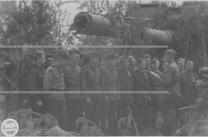

Попалось фото:
index.php?t=getfile&id=14285&private=0
ЦГАКФФД, Ар 2702 "Командир огневого взвода главный старшина М.В.Шушпанов (3-й справа) беседует с бойцами о результатах огневого налета на скопление вражеской техники". 26 июня 1943, Ленинградский фронт. Фото - Чернышев В.

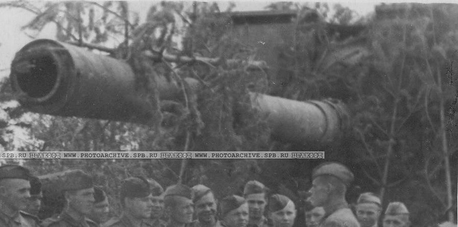

Орудие крупнее:
index.php?t=getfile&id=14286&private=0
Очень похоже на МО-1-180 (см. здесь); если это действительно оно и снимок сделан на Ленфронте летом 43-го, то это - 470-ая батарея?
