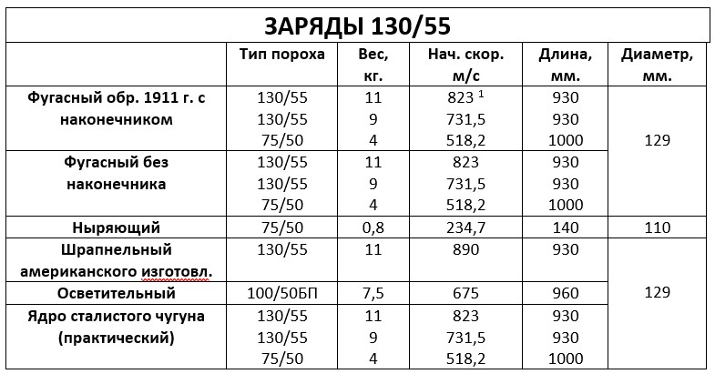

Да, конечно.
Здесь видны снаряды очень хорошо:
https://disk.yandex.ru/i/jF9vzsIYKqXrrw
https://disk.yandex.ru/i/vyrXVXqISFexxQ
Ещё есть такие фото низкого качества:
https://disk.yandex.ru/i/3Kozba9Q6rSy7w (здесь справа как будто снаряды лежат, белые)
https://disk.yandex.ru/i/q9Jbp2lD9dPTZQ
https://disk.yandex.ru/i/ClSyu7rfYRiR_g (здесь спереди словно тоже от Б-13 снаряд, остроносый)
Здесь ещё пеналы видны неплохо:
https://disk.yandex.ru/i/BYT-6OlEYW3ckw
https://disk.yandex.ru/i/r416c8BjTc581Q
И коробки для хранения пеналов:
https://disk.yandex.ru/i/MbVYqF6vRlIprg

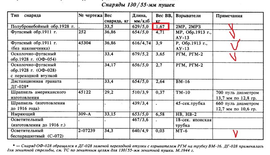

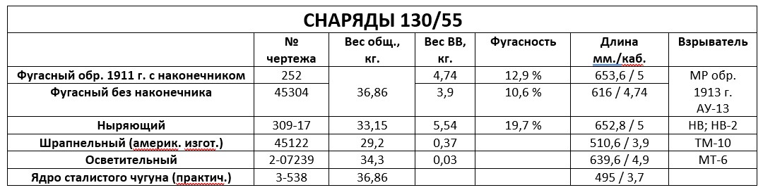

Насколько владею. По таблице, есть опечатка в первой строчке, но не суть важно.
Второе по терминологии. Полубронебойными (с наконечником, обр.11г, и с "макаровским" 1907 г.) изделия в ВМФ стали называться с января 1942 года.
В таблице отметил галочкой те, которые применялись и к 130/50 и, к 130/55 на основании документа 1941 г. Но существовала некая связь: 130/55 с норм. нарезкой (НН) и 130/50 с НИИ-13
Остроносым мог быть ОФ-054, но у него, как говорил коллега RDX большая запоясковая часть, у 130/55 11 г, все-таки она есть, хоть и маленькая.
Белые - осветительные.
Пеналы с зарядами хранились в коробах тип-2, см. "Укупорка пороховых зарядов" на форуме

Salamat писал(а) сб, 11 октября 2025 10:36
Хотел только спросить вот по этой таблице из статьи про 130/55 пушки из журнала "Техника и вооружение" № 3 за 1997 год.
В ней указаны калибр для снарядов обр. 1911 г. как 3,9 и 4,71 - вероятно это какая-то разновидность, а изначально длина снаряда значит была 4,5 калибра?
Опечатка, следует читать 4,7 калибра.

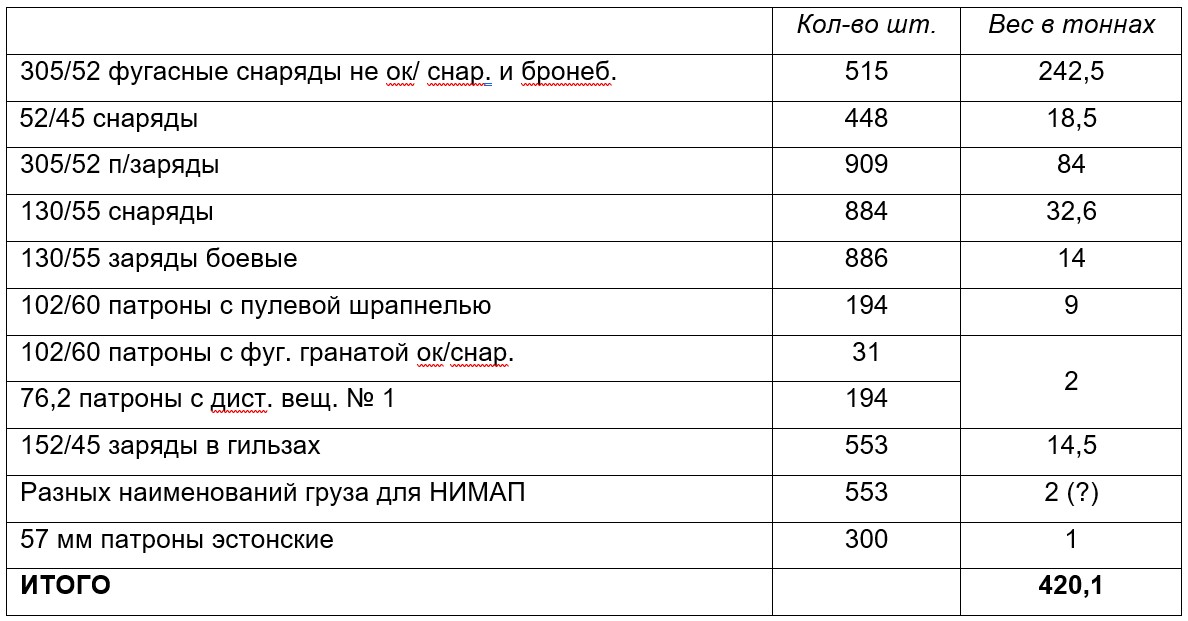

По боезапасу прибалтийских стран, видимо доставшемуся КБФ.
ЦВМА МО РФ, Ф. 2, Оп. 7, Д. 129
Суть документа.
В феврале 1941 г. на острове Нарген и на артиллерийской барже № 100 хранился боезапас, принятый КБФ с Эстонских складов. В частности, среди него были принятые из Либавы и от Эстонского командования 45 тонн тротила (назначены к заливе мин) и 305 мм ядра.
Наличие боезапаса на Наргене не отражено в документе.
Наличие боезапаса на артиллерийской барже № 100 на 28 декабря 1940 г. было следующим (списал обозначения как в документе, но он был весьма выцветшим и не четким):
index.php?t=getfile&id=35623&private=0
Документ был составлен с тем, что баржа была и так перегружена боеприпасами, а на неё ещё хотели их нагрузить, и надо было что-то решать.
