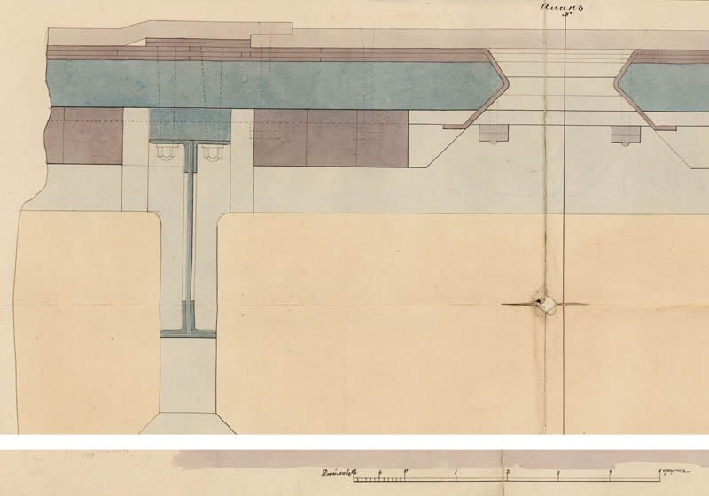

Повторю, что б все рядом было.
Stas-Vorobiev писал(а) пн, 27 июля 2015 17:00
В начале 1867 года проект был разработан и 12 апреля утвержден генерал-инспектором по инженерной части.
Вот этот чертеж:
index.php?t=getfile&id=26412&private=0
[1342-4-4932]
Ну и план...
index.php?t=getfile&id=26416&private=0
И его деталь более крупно.
index.php?t=getfile&id=26417&private=0
Масштабная линейка длиной 6 футов.
___________
В общем, видно, что броневые брусья по вертикали крепятся такими же брусьями, сгруппированными в блоки по три штуки (кажется, где-то упоминялись вертикальные броневые плиты, но могу ошибаться). На вертикальные упоры вся конструкция опиралась посредством каких-то более узких доп. элементов. А сами упоры представляли собой лишь листы железа, усиленные уголками. Скорей всего это все крепилось клепкой, просто она тут условно не показана.
