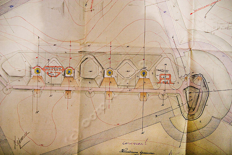

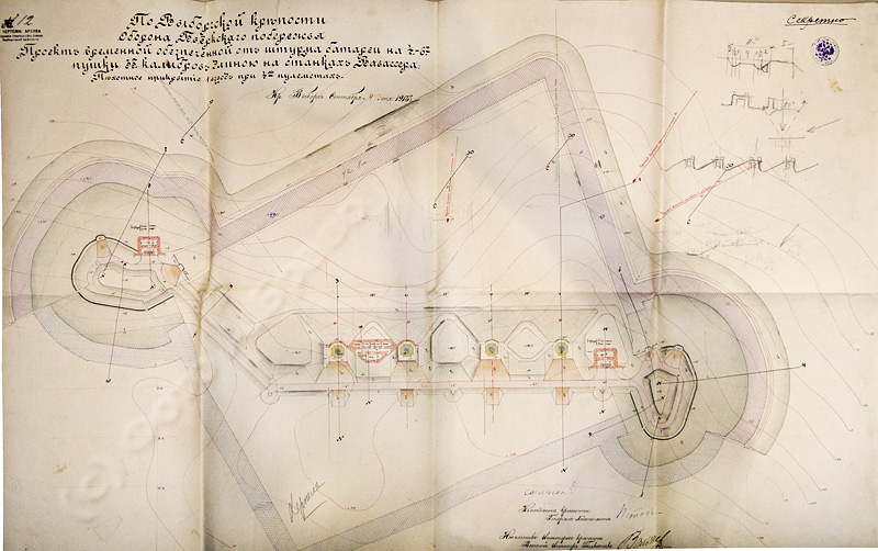

Александр Павлов писал(а) пт, 13 мая 2011 21:14
Был еще аналогичный проект батареи на 4 орудия ... попробую с обладателем картинки связаться ...
Имеются картинки.
Национальный архив Финляндии. VeSA, Архивное дело 5937
№12. «По Выборгской крепости. Оборона Бъеркского побережья. Поект временной обеспеченной от штурма батареи на 4 6” пушки 35 калибров длинною на станках Вавассера. Пехотное прикрытие 1 взвод при 4-х пулеметах. Кр. Выборг 4 сентября 1913 г.».
index.php?t=getfile&id=11443&private=0
index.php?t=getfile&id=11444&private=0
Re: Орудие 152/35 [сообщение #29345 является ответом на сообщение #8560] пт, 13 мая 2011 23:23 Переход к предыдущему сообщенияПереход к следующему сообщения
Супер чертежи! Батарея на мысу Рона. Кстати профили на чертеже представленные по ссылке А.Павлова, полагаю, та же батарея, поскольку указан состав артиллерии - 4-х орудийная, и форма траверсов не соответствует батарее Хяркеля.
Что касается терминов, то в дореволюционное время существовали все три - временная, полудолговременная и постоянная, достаточно почитать отчёты инженера Лобанова по 10-дм батарее на мысу Стирсудден, где он задаёт вопрос начальнику инженеров крепости в каком виде проектировать батарею - временном, полудолговременном или постоянном, причём, говоря о постоянной, он спрашивал о необходимости противооткольного закрытия - нужно ли оно, или нет.
Это к вопросу о ненужности "глубокого копания" в терминах.
Батарея представленная по ссылке А.Павлова называется так (ИМХО) только лишь по причине отсутствия постоянного артиллерийского вооружения, а орудия 152/35 рассматривались как временная мера (о чём недвусмысленно говорится в архивном документе), и последующей замене на 6/45 Канэ. Этим объясняется и отсутствие постоянных бетонных оснований.
В конце концов для чего строится та, или иная батарея? Для орудий прежде всего. Всё остальное может быть хоть из броневой стали Very Happy , лишь бы надёжно прикрывало БЗ и людей.
[Обновления: пт, 13 мая 2011 23:25]

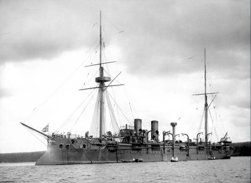

Re: Орудие 152/35 [сообщение #29372 является ответом на сообщение #8560] вт, 17 мая 2011 00:31 Переход к предыдущему сообщенияПереход к следующему сообщения
"Папа" "наших" 6-дм/35 - крейсер "Корнилов". Причём, что интересно, фото сделано на Бъёркском рейде в 1907 году, совсем недалеко от будущих батарей, куда в 1914-м установят орудия с крейсера.
index.php?t=getfile&id=11502&private=0
[Обновления: вт, 17 мая 2011 00:39]

Чертежи, конечно, хороши. Правда к реальности имеют весьма мало отношения Sad
А что за батарея мыса Роно - Ruononniemi? Так там только два 57 мм Гочкиса стояли (Кем поставлены, к сожалению, не знаю-возможно они есть на фото в Альбоме)
Если не сложно,поясните отличия "временной, полудолговременной и постоянной" батарей между собой -чисто,как "либез" Smile
Да, орудия на станках Вавассера батарей Хумалйоки/Хяркяля стояли на временных основаниях - оставшиеся болты реально качаются - вчера проверено при свидетелях Smile
Говорить же о последующей установке именно 6"/45 Канэ можно после документального подтверждения.
В конце концов для чего строится та, или иная батарея? Для орудий прежде всего...
А я наивно думал, что батареи предназначались в первую очередь для решения определенных задач Confused
За фото "Корнилова" - Спасибо!
[Обновления: вс, 22 мая 2011 14:18]
