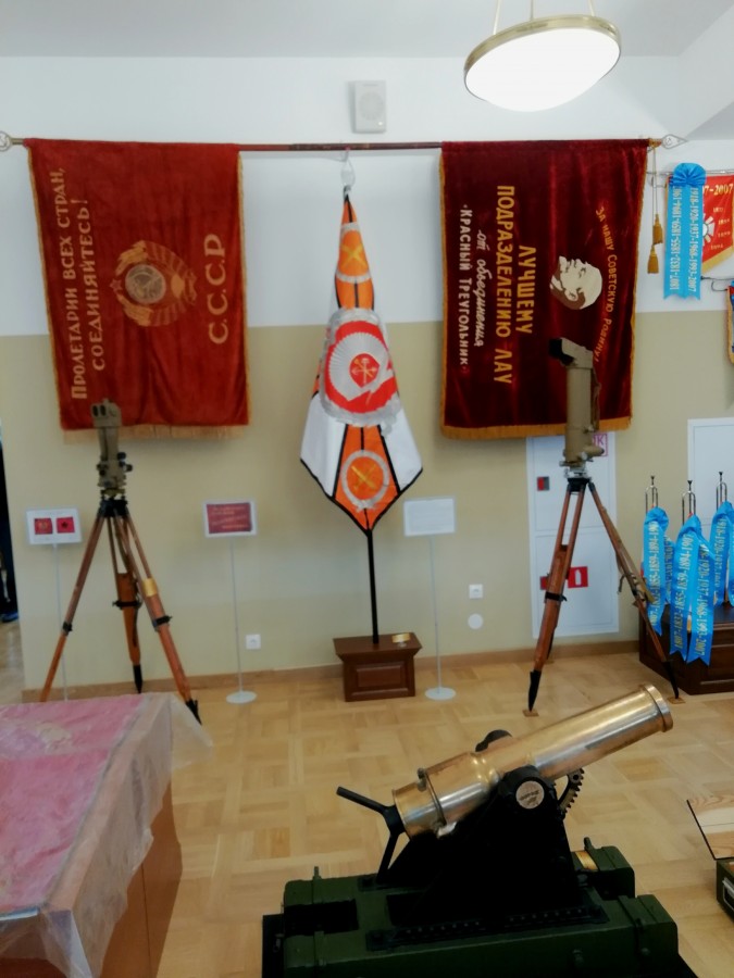

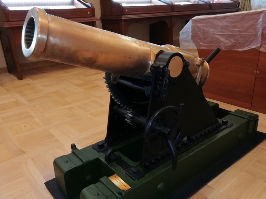

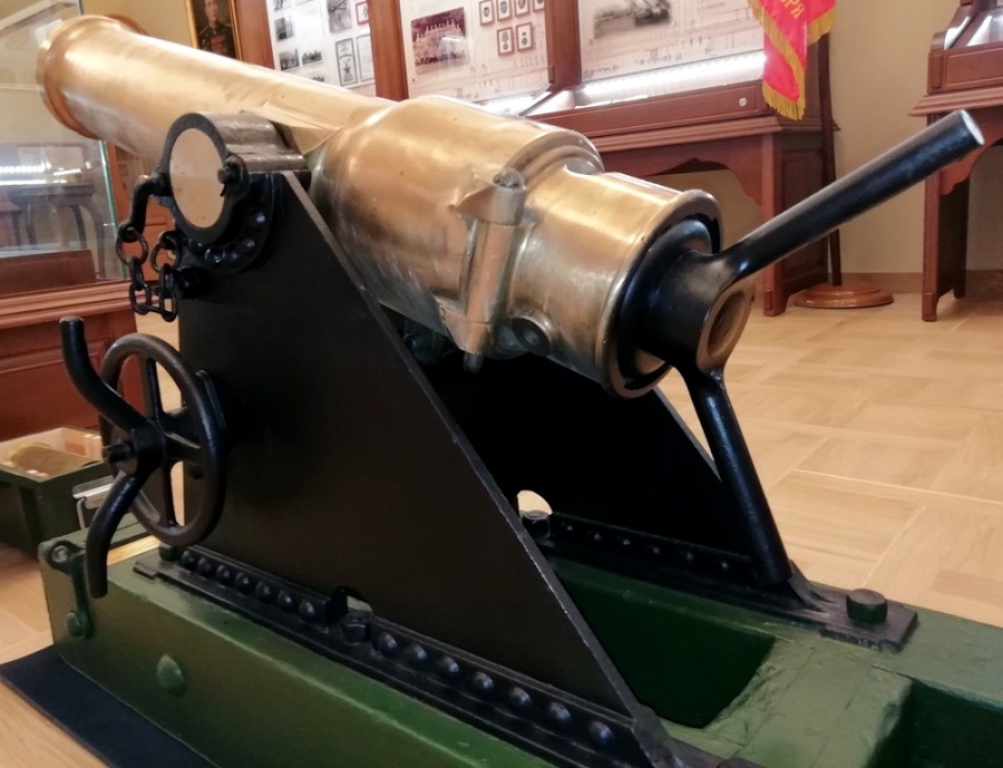

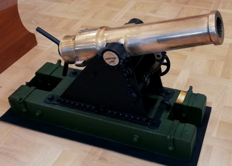

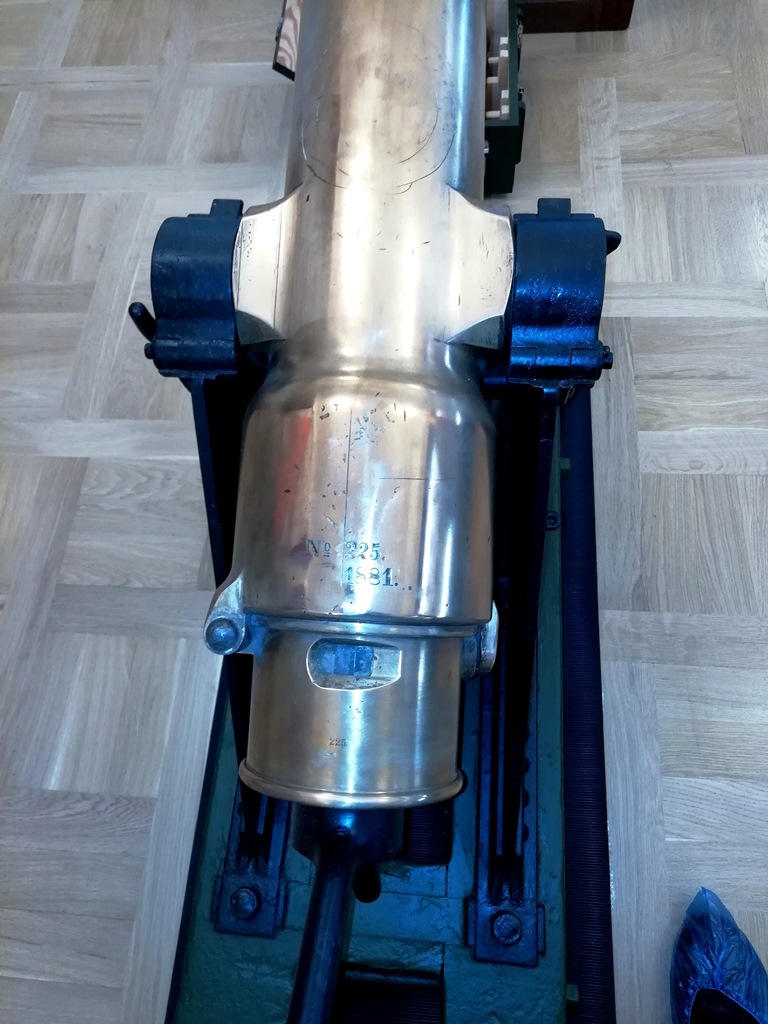

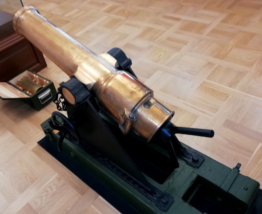

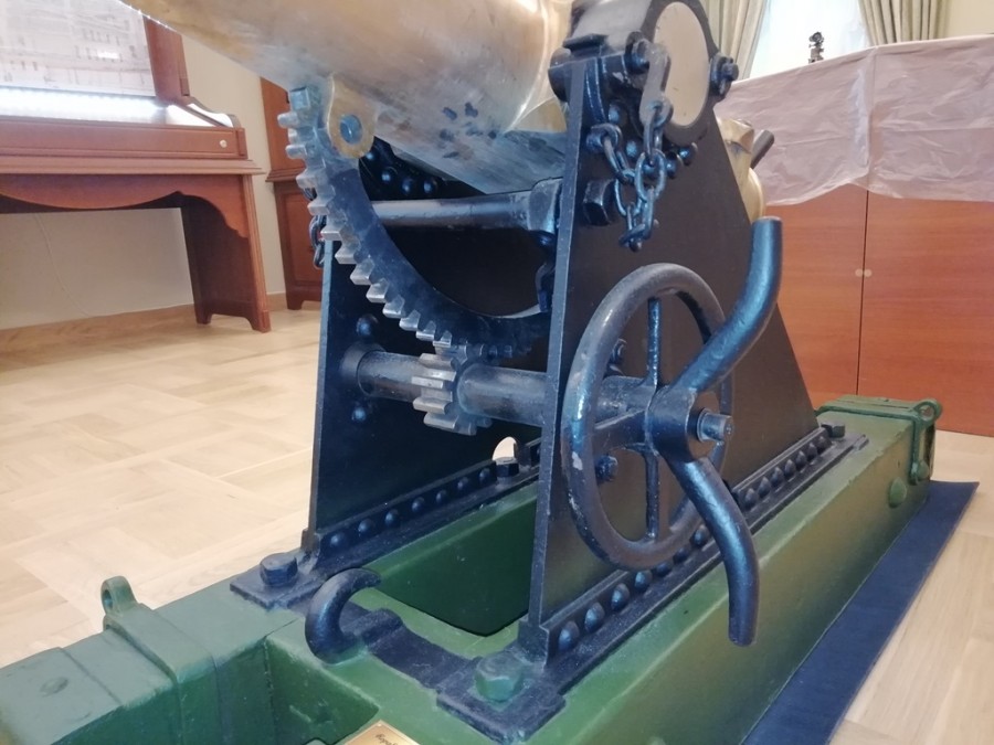

В музее бывшего ЛВАКУ ,на Московском 17 ,нашел интересный образец нарезного , казнозарядного орудия 1881г. изготовления. На пояснительной табличке обозначен как - "корабельная нарезная пушка обр.1863г. ". На мой взгляд ( исходя из нарезки ствола , устройства затвора и станка ) это 1\4 (122-мм)- пудовая полевая ( ствол бронзовый ) мортира обр.1867- 1877г.. Судя по № 225 - выпускалась массово. Маркировка на цапфах отсутствует или затерта. Маркировка на стволе, кроме номера орудия и года выпуска - затерта.
Возможно это 107-мм., 42-линейная мортира Круппа сделанная под штатный боеприпасы 42-линейной осадной и крепостной пушки обр. 1877г., заказанная у Круппа Российским правительством? Или 4,2-дм мортира?
В следующий раз сделаю необходимые измерения.
Какие будут мнения ?
Подробнее - снимки https://yurfed1953.livejournal.com/photo/album/432

Вставил картинки в сообщение.

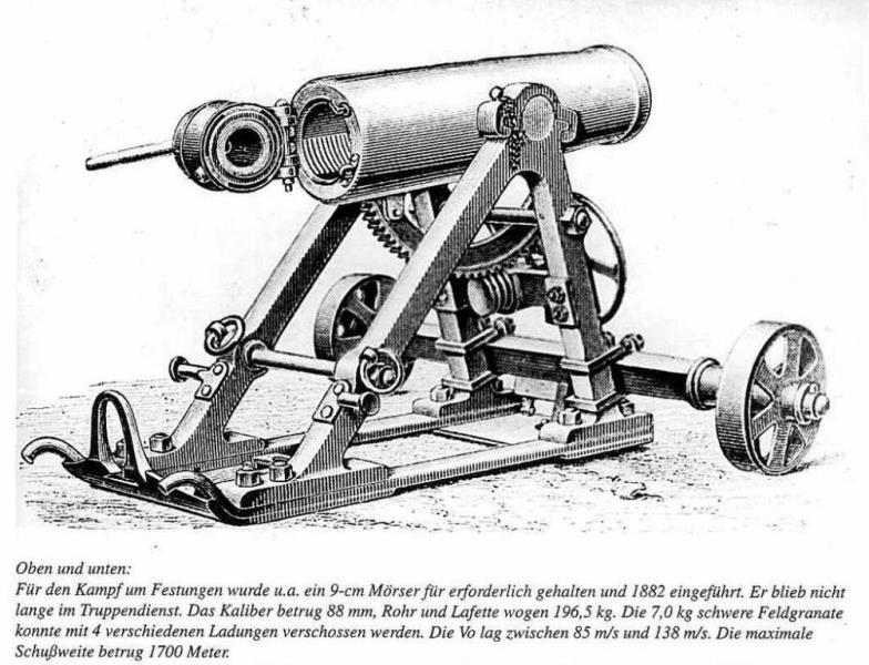

Вот есть фотография немецкой мортиры и упоминание в истории МЧА за 1904г , автор А.НИЛУС , о 4,2 дм. мортире системы Круппа.
Т. 2 : История материальной части полевой артиллерии XIX века. - 1904. А. НИЛУС.
http://elib.shpl.ru/ru/nodes/36395-t-2-istoriya-materialnoy- chasti-polevoy-artillerii-xix-veka-1904#mode/inspect/page/30 4/zoom/4

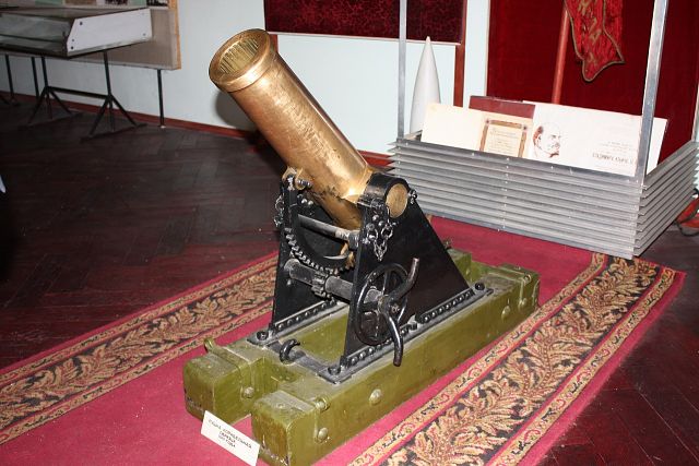

Добавил снимков.

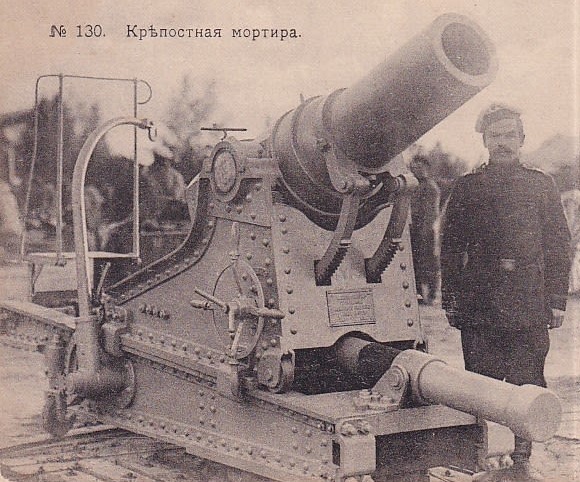

Re: Помогите опознать. [сообщение #61417 является ответом на сообщение #58620] сб, 23 октября 2021 15:13 Переход к предыдущему сообщенияПереход к следующему сообщения
Чтоб не плодить темы, выложу тут -- что за мортира?
index.php?t=getfile&id=33735&private=0
Модераторское: Вставил картинку в сообщение.
  • Вложение: Мортира.jpg
    (Размер: 140.56KB, Загружено 1136 раз)
[Обновления: сб, 23 октября 2021 17:02] от Модератора

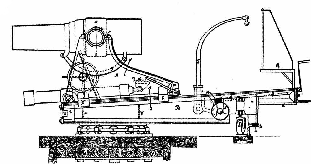

Re: Помогите опознать. [сообщение #61418 является ответом на сообщение #61417] сб, 23 октября 2021 18:04 Переход к предыдущему сообщенияПереход к следующему сообщения
Тема возникала уже в виде открытки, изданной в Луге в 1916 году, но мортира опознана не была.
Предположил бы, что на фото 9-дм. лёгкая мортира.
index.php?t=getfile&id=33736&private=0
Re: Помогите опознать. [сообщение #61419 является ответом на сообщение #61417] сб, 23 октября 2021 20:17 Переход к предыдущему сообщенияПереход к следующему сообщения
9 дм легкая мортира на рамном лафете
Re: Помогите опознать. [сообщение #61421 является ответом на сообщение #61419] вс, 24 октября 2021 22:57 Переход к предыдущему сообщенияПереход к предыдущему сообщения
kluz
Сообщений: 46
Зарегистрирован: мая 2015
RDX писал(а) сб, 23 октября 2021 20:17
Полное название лафета - рамный осадный лафет под 9-дм легкую мортиру (системы генерал-майора Дурлахера)
