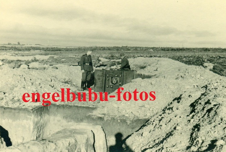

А вот так выглядела установка ДОТ-4 в одной из огневых точек в районе Кипени в 1941 году после ее захвата немцами (снимок выложили на e-bay.de):
index.php?t=getfile&id=28615&private=0
Центральная часть снимка крупнее:
index.php?t=getfile&id=28616&private=0
Подпись на обороте:
index.php?t=getfile&id=28617&private=0
Сверху просматривается бревно, снизу - деревянные бруски (сужу по вбитым скобам)?
Судя по встречной засветке - короб вывернут наружу.
