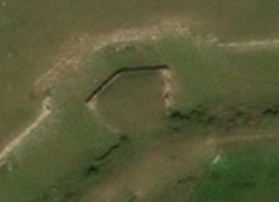

Re: Крепость Карс [сообщение #57343 является ответом на сообщение #57341] вс, 18 марта 2018 05:16 Переход к предыдущему сообщенияПереход к следующему сообщения
Stas-Vorobiev писал(а) вс, 18 марта 2018 03:29
Жалко. А я думал, еся...
С виду капонир совсем какой-то нерусский. Но крепость была русской с 1878 года, так что, теортически, наши могли чего-то там построить и до начала бетонной эпохи.
Ну вот со спутника на другом капонире можно заметить, что как минимум две орудийные амбразуры на одной стороне там были (а может и три даже), судя по соотношению "дырок" по масштабу.

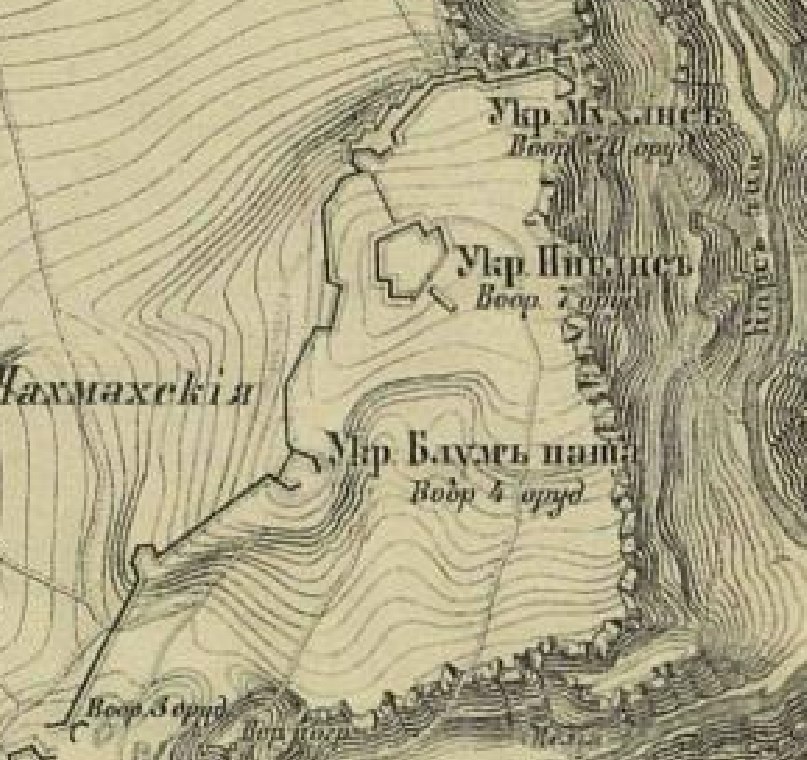

ЛеонК писал(а) вс, 18 марта 2018 06:33
эта часть крепости построена по новой системе практически с нуля , существовавшие там турецкие укрепления имели другие начертания что хорошо видно по оказавшемуся в тылу форту Инглис часть укреплений видимых на карте 1855 года была перестроена или срыта ещё турками что видно на карте 1878 года . Так же все существующие укрепления восточной группы (Фадеев и Радзиевский с соединительным валом ) чисто русское творчество на месте срытых турецких . Южный обвод похоже просто поддерживали и после РЯВ возвели новый , немного южнее . По Шорохской позиции будет ясно когда выложат подробную легенду
Ну тут не то, чтобы всё осталось в тылу -- Инглис и так был в тылу, а впереди него был вал, да, немного не той конфигурации, но он там был.
https://pp.userapi.com/c824201/v824201243/ea073/0-QU-5ZwlpE.jpg

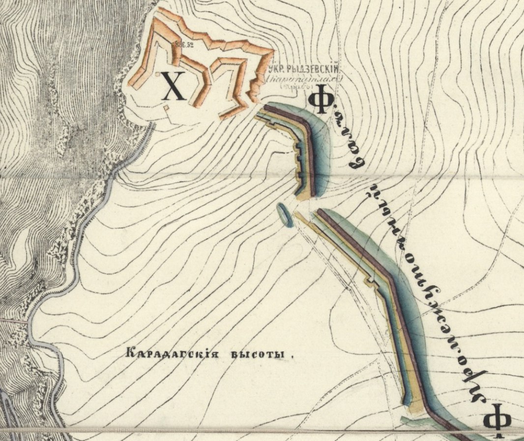

Ну что, кидаю своего любимчика, и иду дрыхать, ибо скоро нас ждёт весьма бурное обсуждение следующего фрагмента Cool
https://pp.userapi.com/c840121/v840121566/8f08f/LSVMkYWu3MA.jpg
https://pp.userapi.com/c840121/v840121566/8f09f/9FmVMP9jCdg.jpg
Кстати: у кого какие соображения -- почему Рыдзевский, в отличие от остальных, прорисован более песочно, а не зелёно?
Re: Крепость Карс [сообщение #57351 является ответом на сообщение #57350] вс, 18 марта 2018 20:52 Переход к предыдущему сообщенияПереход к следующему сообщения
Сообщений: 301
в стадии демонтажа ? освобождали место новый Рыдзевский
Re: Крепость Карс [сообщение #57352 является ответом на сообщение #55545] вс, 18 марта 2018 21:50 Переход к предыдущему сообщенияПереход к следующему сообщения
Александров
Сообщений: 396
Если судить по более ранним документам, то все это разноцветье на чертежах показывает состояние работ на объекте. т. е. что было сделано, что должно было быть сделано, но не было выполнено, что предлагается cделать в дальнейшем. и. т. д. А на форте Рыдзевский, в описываемый период, судя по всему ни чего не производилось, и не планировалось. Песочный цвет показывает, что крутости этого укрепления просто земляные, без одежды дёрном.
Re: Крепость Карс [сообщение #57353 является ответом на сообщение #57351] пн, 19 марта 2018 07:05 Переход к предыдущему сообщенияПереход к предыдущему сообщения
ЛеонК писал(а) пн, 19 марта 2018 03:52
Видно, кстати, что новый форт меньше, чем старое земляное укрепление.
https://pp.userapi.com/c841426/v841426361/7dfa8/JEwHCawywhk.jpg
