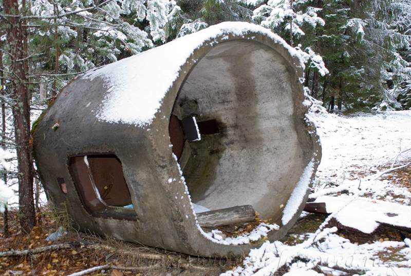

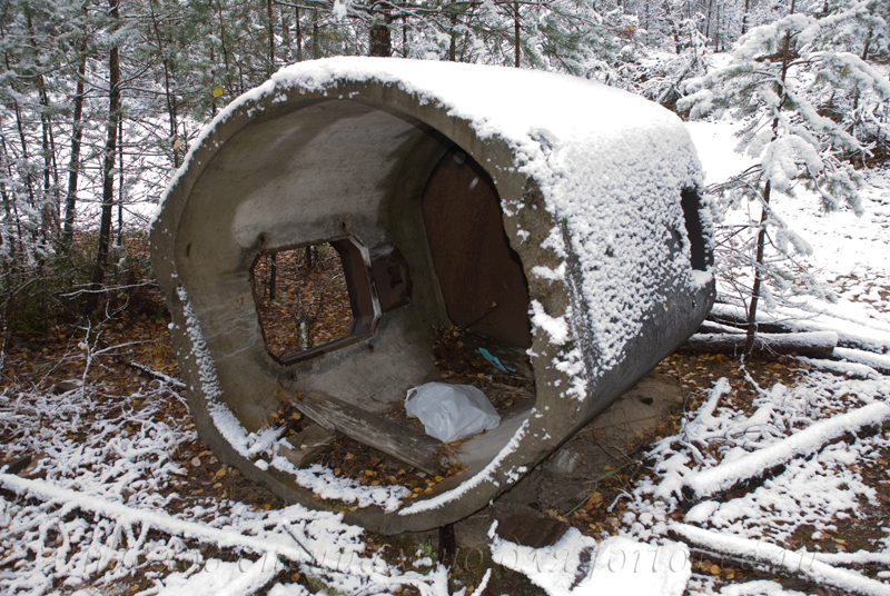

Когда-то стоял рядом с дорогой, а теперь лежит на боку. В боковых стенах, которые сейчас оказались сверху и снизу, тоже маленькие амбразуры, на снимке их не видно.
Что это такое?

Класная штуковина - СПС-2.
Послевоенное пулеметное сооружение. Область применения - самая широкая. Использовались и в странах Варшавского договора, но, кажется, в основном нашими войсками для обороны баз, складов и т.д.
Много их на Дальнев Востоке, часть тамошник фортечников из-за большой их тамошней распространенности как-то не слишком уважительно к ним относится. Однако время беспощадно, и если не вывезти для сохранения ряд таких сооружений, но в некоторых регионах потом их будут смотреть только на картинках.

Я думаю, что не слишком уважительное отношение к этим постройкам в основном из-за их современного состояния: они как правило нигде до конца не обсыпаны, собраны как попало. Это создает впечатление хлипкости и пустяковости. Где-то так оно и есть, но впечатление во многом ложное. Мне самому приходилось видеть нескорлько таких объектов в нормальном, полностью достроенном состоянии и с неплохим применением к местности. И впечателние от сооружений было, магко говоря, несколько иным...
Полагаю, что к фортификации из такого рода конструкций добавить еще и финсккую инженерную культуру (с которой у нас всегда было как-то не очень)... вот это была бы - сильнейшая весчь!
