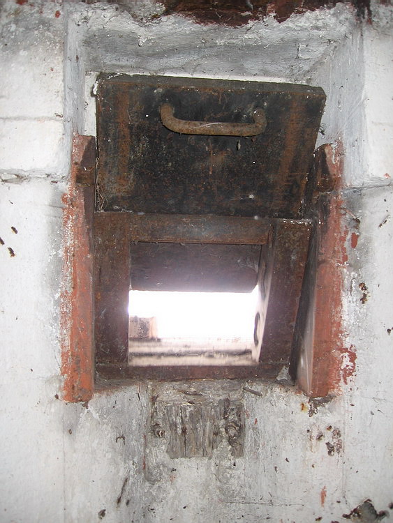

Re: Немножко о заслонке [сообщение #14219 является ответом на сообщение #14157] ср, 13 января 2010 21:06 Переход к предыдущему сообщенияПереход к следующему сообщения
vladvitkam
Сообщений: 12
Географическое положение: Белоруссия
Я не буду настаивать на строгом определении этой заслонки. Даже наоборот - при случае упомяну, что заслонка непонятно для чего предназначалась. На экскурсии попрошу желающих попробовать засунуть карабин или винтовку в заслонку изнути. Пусть помучаются )...
Предназначалась - известно - для обороны входа.
ПМСМ, Вы преувеличивает трудности Smile
Я засовывал деревянный муляж винтовки без штыка - ничего особенного. Если, конечно, спина при этом не упирается в спинку сиденья пульстанка. Это в 115-м в Заславле по ходу оборудования.
Пулемет ДП - не пробовал, Люиса не было Smile
Вообще сам факт наличия документа с критикой "основных положений" - весьма интересен
Re: Немножко о заслонке [сообщение #14220 является ответом на сообщение #14219] ср, 13 января 2010 21:16 Переход к предыдущему сообщенияПереход к следующему сообщения
otulnov
Сообщений: 567
Там не критика, там именно правка, явно кем-то сверху.
Насчет трудностей - у нас тут есть ДОТы, где в заслонки и револьвер-то не особенно сунешь )...
[Обновления: ср, 13 января 2010 21:18]

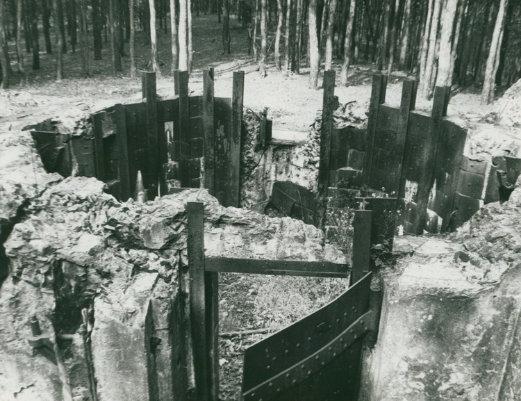

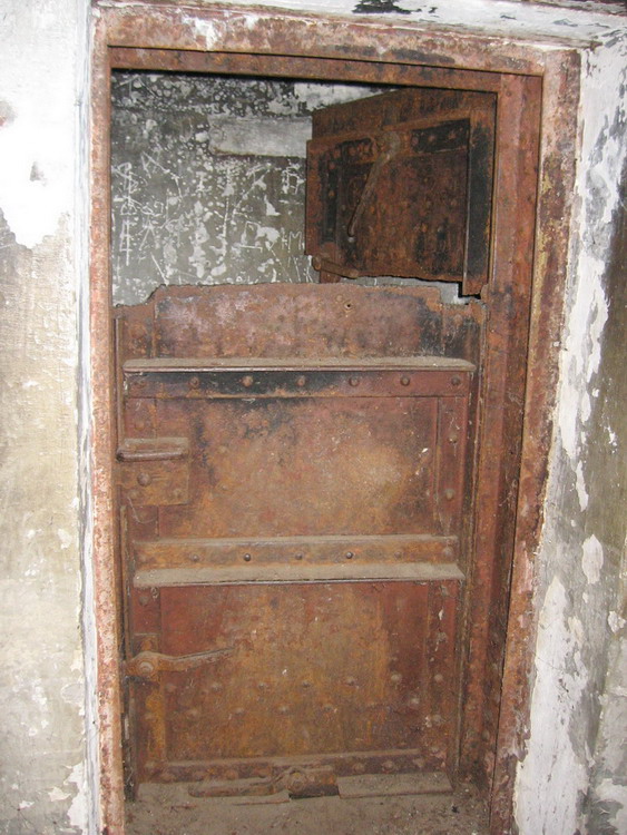

Re: Немножко о КиУРе [сообщение #14222 является ответом на сообщение #8483] ср, 13 января 2010 21:36 Переход к предыдущему сообщенияПереход к следующему сообщения
Продолжу про броневые двери КИУРа
Дверь в сооружении постройки 29 г. - высота двери 178 см.
index.php?t=getfile&id=6323&private=0
А это двери в постройках 30 г. - высота 170 см.
index.php?t=getfile&id=6331&private=0
index.php?t=getfile&id=6332&private=0
А это фото 150 см двери в ОТ типа "М2" постройки 30 г.
index.php?t=getfile&id=6328&private=0
index.php?t=getfile&id=6329&private=0
Крупнее.
index.php?t=getfile&id=6330&private=0
Увы, фтогорафий бронеых дверей в сооружениях 31 г. нет. Покореженные я в свое время не стал фотографировать, а теперь их уже нет Sad

А я-то думал, что были заслонки П-31 и П-31а, отличающиеся большей высотой у П-31а. И вот на тебе...Их уже 3 варианта. Интересно тогда в чем отличие П-31 от П-31а.
У нас в КИУРе (из того, что мерял) заслонки обр. 31 г. отличились пока высотой (2 варианта).
У заслонок обр.30 г. максимальная высота щеки (части выходящей в каземат с прорезями для фиксации заслонки)- 41,5 - 43 см. У заслонок обр. 31 г. тот же элемент - 47 - 48,3 см (один вариант)и 52,5 см (второй вариант).
Два фото узла под заслонку обр. 30 г. Один с "классической заслонкой" - из прямого листа с откидной рукояткой.
index.php?t=getfile&id=6333&private=0
И другой вариант. С заслонкой того же образца, что и у 31 г., но установленный в узел конструктивно схожий с образцом 30 г (размеры, увы, не замерял - все время ушло на обмер дота Sad ) .
index.php?t=getfile&id=6335&private=0
index.php?t=getfile&id=6336&private=0
Может последний случай имеет отношение уже к П-31 (без литеры "а")?
