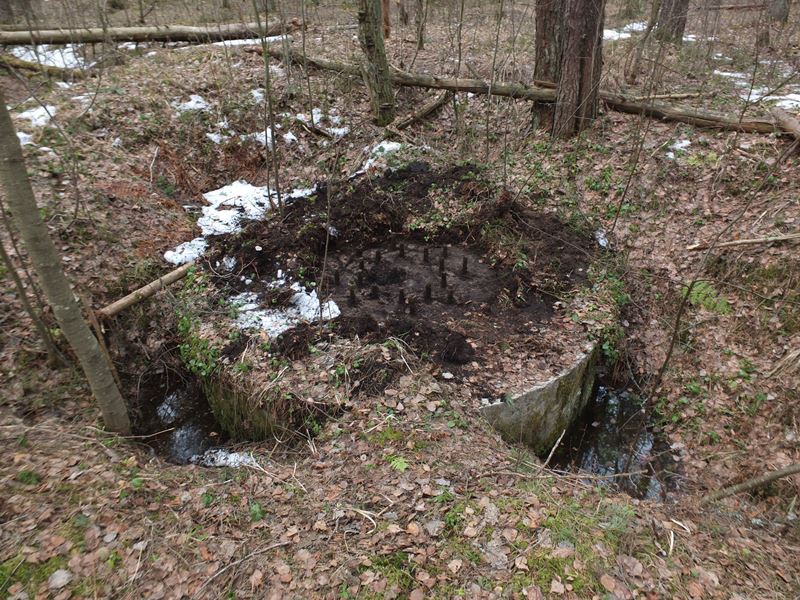

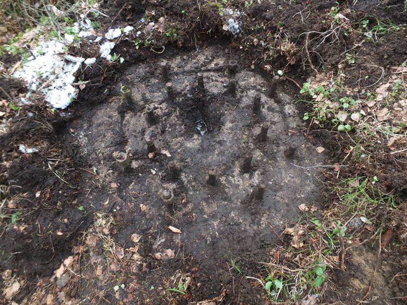

По рассказам поисковиков летом прошлого года набрёл у Невской Дубровки на такую вот позицию.
В её составе три глубоких орудийных земляных дворика, похоже что под полевые крупные орудия
(морская батарея, перенесенная в декабре 1942 г. 602-я из под Каменки, стояла в 2 км. дальше в лес, за Теплобетоном).
А рядом с каждым, метрах в 5-6, железобетонные основания с болтами. Их регулярно раскапывали искатели лома и закапывали назад,
поэтому найти их было не очень трудно (впрочем я только два нашел, третье где-то в траву зарылось).
По размерам: по центрам круга болтов 650 мм., между осей болтов 20 мм. Сами болты 28-30 мм. где-то. Вроде бы подходит под Лендеры Военного ведомства...
А что ещё на них могло стоять, сложно предположить.

Коллеги, прилагаю фото наиболее раскопанного основания из 3-х, о которых говорил предыдущий автор:
index.php?t=getfile&id=34737&private=0
index.php?t=getfile&id=34738&private=0
Собственно, вопрос тот же самый: что там могло стоять? Расположение понятно; также понятно, что основание советское; наиболее вероятные годы установки - 1941 - 43-й. Всего 3 подобных основания разной степени закопанности, основные размеры видны на предыдущих фотографиях. Обратите внимание на выемку в бетоне в центре основания - думаю, это не случайность, и не брак заливки.
Полагаю, в те годы были не десятки устройств, для монтажа которых требовался двойной круг шпилек - ну так неужели мы общими усилиями не сможем выяснить, что там стояло?
