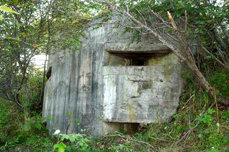

Де-Кастринский УР во многом похож на Нижнеамурский, строился он так же в составе ОКДВА на морском побережье.
В составе УРа возвели 21 пулеметный ДОТ, 5 орудийных ОТ (открытых ж/б построек, наподобие финских с линии VT, только, кажись, двухорудийные). По фронту УР занимал 15 км. Отдельный разговор - тамошняя БО, в составе которой построили в том числе и береговую батарею № 934 на 4 180-мм орудийные установки МО-8-180...
Пожалуй, главное, чем интересен это "сухопутный" УР, это двухэтажный четырехамбразурный ДОТ № 139 с расположением огневых казематов на обоих этажах. Причем, интересна не только его объемно-планировочное решение, но и факт его классификации: объект по документам принадлежит к типу Б, не смотря на то, что в нем отсутствует убежище для личного состава.
Ниже приведены фото этого уникального в рамках советской фортификации сооружения (фото. Ю. Иванова)
index.php?t=getfile&id=47&private=0
index.php?t=getfile&id=48&private=0
После ВОВ сооружение (как и все оставшиеся ДОТы УРа) перевооружили установками ПСК-2, следы от которых (броневые короба и прочие детали) сохранились.
index.php?t=getfile&id=49&private=0. .index.php?t=getfile&id=50&private=0
Фото выложена на сайте rufort.info, но я решил их тут продублировать, дабы большее количество людей могло ознакомиться с этим, повторюсь, уникальнейшим объектом.
