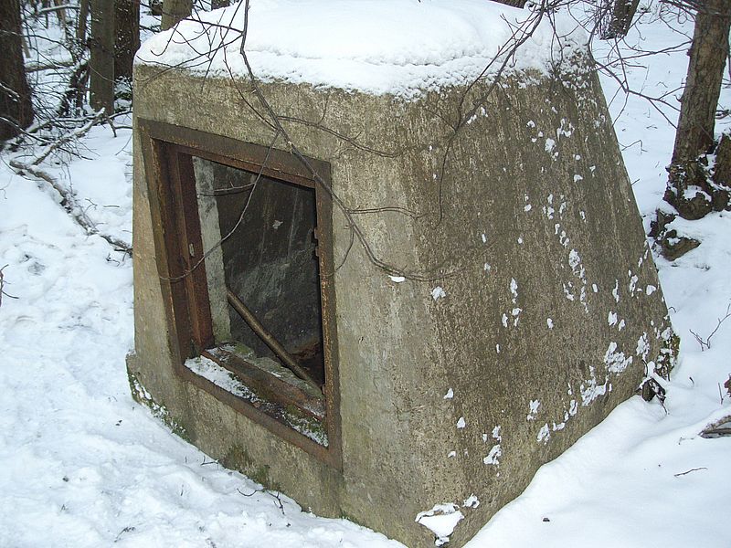

Укрытие для электрощита прожектора. Похожие сооружения имеются и на других батареях.
Предположительно такой тип сооружения мог использоваться для укрытия выводов линий связи крепости.
