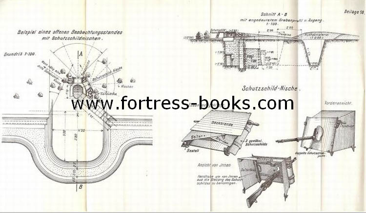

Кстати, в каком то наставлени австрийском видел вариант устройства выносной ячейки - крытый короткий ход сообщения из угла у траверса выводил к отдельной ячейке за бруствером, прямо перед траверсом. Точно такие же ячейки видел на позициях под Киевом, но там это скорее модернизация 41 года.
Это один из хороших примеров эволюции ячеек.
Ага, вот и рисунок нашёлся:
