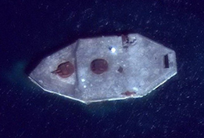

Хорошая подборка фотографий "бетонного линкора" - форта Драм у входа в Манильскую бухту (Филиппины) - см. показуху
Из космоса даже сейчас смотрится как линкор-недомерок:
index.php?t=getfile&id=19721&private=0
  • Вложение: Fort Dram 2010.jpg
    (Размер: 72.08KB, Загружено 1666 раз)

Форт чертовски мощный. Но это просто тупая мощь и ничего более.
Даже в обозначенных рамках - что мешало отодвинуть вторую башню ближе к корме? Хоть бы один проблеск здравой мыслии...

А у них в "корме" 6" в спонсонах стояли.... Smile

В таких тесных сооружениях, как пароходы и вот этот их бетонный аналог, есть связь между всем. Казематы 6" тоже занимают какой-то объём, им нужны погреба, желательно под казематами (если используются подъёмники) или позади них (если какие-то аналоги рольгангов и т.п.). Ты сдвигаешь башню назад, и это тянет за собой кучу изменений во внутреннем устройстве по всем уровням, и получится ли вместить в таком случае всё в существующий объём - фиг его знает. Задача оптимизации пространства в 3D. Посмотри что-нибудь из чертежей общего расположения кораблей, планы по верхней, батарейной, нижней палубе в районе башен, посмотри планы форта Драм и пробуй нарисовать на бумаге свой вариант... Smile

Но вообще-то аналогия форта Драм с кораблем - не такая уж прямая. В корабль нужно запихать несопоставимо больше всякой всячины, чем в форт. Так что это на настоящем корабле передвижка башни могла обернуться большой проблемой, на этом же бетонноосце - едва ли.
Но спору нет, надо бы глануть схемы...
